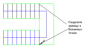

Ограждения для лестницы с лестничными площадками
Если лестница, которая создается путем построения эскизов линий границ и подступенков, имеет площадку, разделите линии границ в том месте, в котором они пересекаются с площадкой, чтобы ограждение точно соответствовало площадке и уклону лестницы.
  1. Выберите лестницу и щелкните вкладку "Изменить | Создать эскиз лестниц"панель "Изменить" "Разделить".
  2. Разделите линии границы для указания лестничной площадки.
