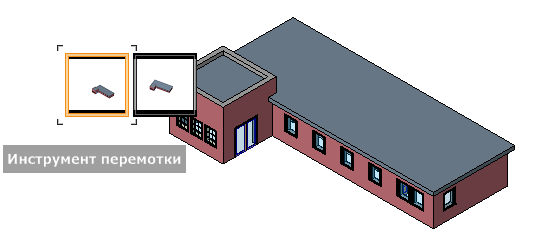

Если, удерживая нажатой кнопку на устройстве указания, навести его на инструмент перемотки на штурвале, появится панель "Журнал перемотки". После этого можно прокрутить журнал навигации. Чтобы восстановить один из видов, сохраненных в журнале, перетащите квадратную скобку влево в панели "Журнал перемотки".
Восстановление предыдущего вида
Восстановление предыдущего вида с помощью панели "Журнал перемотки"
Появляется панель "Журнал перемотки".
При перетаскивании влево восстанавливается более старый предыдущий вид. При перетаскивании вправо восстанавливается вид, который новее просматриваемого в данный момент вида. Виды справа имеются только при условии, что инструмент перемотки вызывался ранее. Текущее положение в журнале навигации отмечено оранжевой рамкой, которая перетаскивается по панели "Журнал перемотки".
