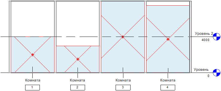

Верхняя граница комнаты определяется совокупностью двух параметров: "Уровень" и "Смещение предела".
Например, предположим, что комната начинается на уровне 1. Для обозначения того, что комната должна достичь уровня 4000 мм над уровнем 2, укажите "Уровень 2" для параметра "Верхний предел" и 4000 мм для параметра "Смещение предела". По умолчанию смещение предела — это расстояние между уровнями (4000 мм).
На указанном ниже виде в разрезе:
