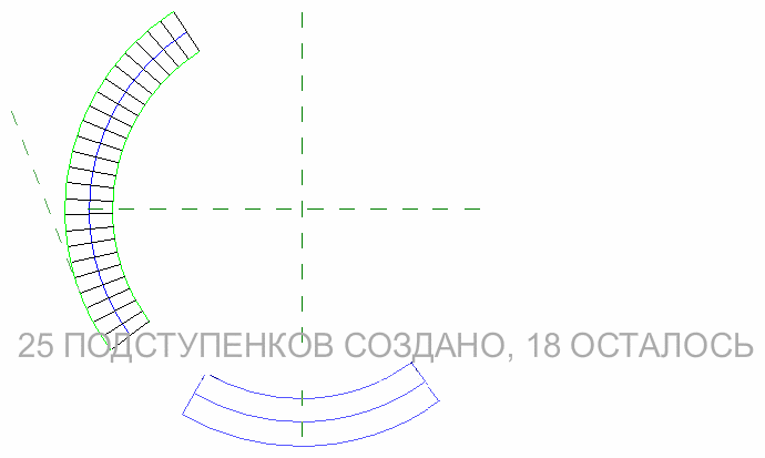

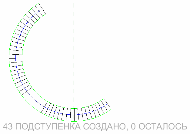

При построении эскиза пролетов винтовой лестницы с общим центром и значением радиуса на ней можно создавать лестничные площадки.
Марши винтовой лестницы с одним и тем же центром и радиусом
Площадка винтовой лестницы
