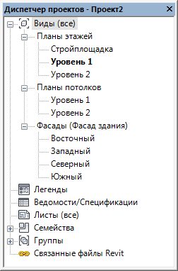

В диспетчере проектов отображается логическая иерархия всех видов, спецификаций, листов, семейств, групп и других элементов текущего проекта. Разворачивая категории, можно получить доступ к их вложенным элементам.
Прим.: В Диспетчере проектов можно выполнить поиск записей, используя диалоговое окно "Поиск в Диспетчере проектов". Щелкните правой кнопкой мыши в Диспетчере проектов и выберите команду "Поиск", чтобы открыть это диалоговое окно.
Сведения об изменении размеров и расположения окна "Диспетчер проектов" см. в разделе Закрепляемые окна. Измененный размер и положение Диспетчера проектов сохраняется и восстанавливается при следующем запуске приложения.
Способ организации видов в Диспетчере проектов можно изменить. См. раздел Организация видов в Диспетчере проектов.
