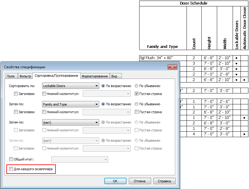

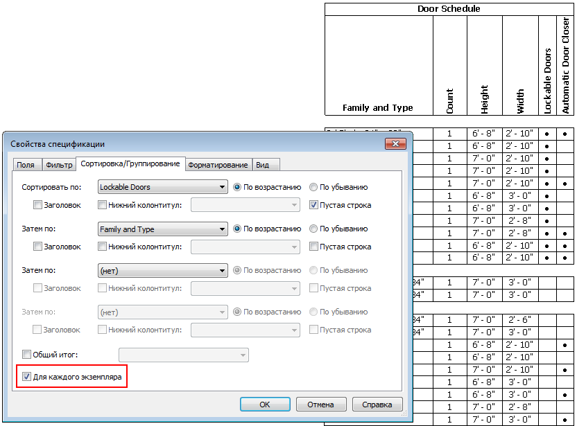

Перечисление экземпляров типа элементов
На следующих двух иллюстрациях изображена одна и та же спецификация с установленным и снятым флажком "Для каждого экземпляра".

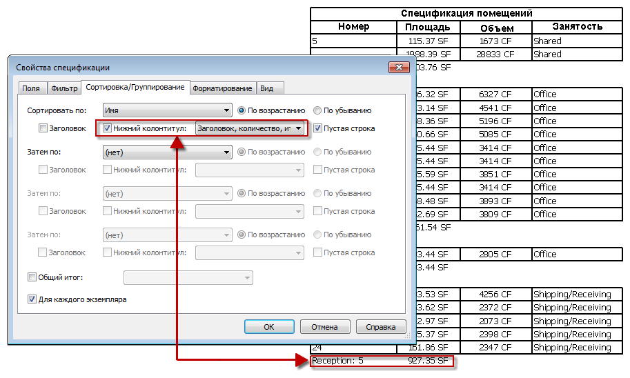

Отсортированная спецификация с подсчетом итогов
