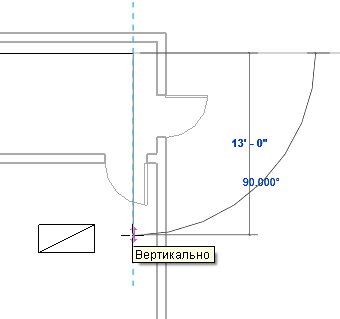

    Изменение ориентации марки. Установите переключатель в положение "Горизонтально" или "Вертикально".

  7. В области рисования выберите начальную точку участка короба, а затем перемещайте курсор и щелчком мыши задавайте точки вдоль участка.
    Если требуется, изгиб добавляется к сегменту автоматически.
