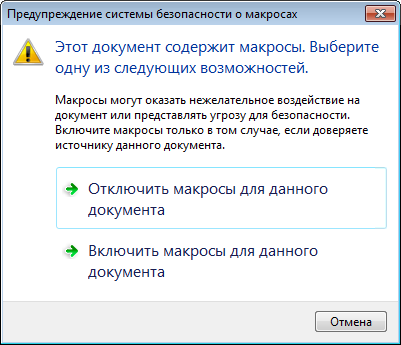

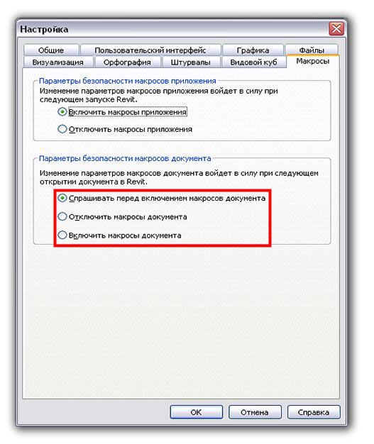

- Макросы: при выполнении макросов в папках для каждого файла может выводиться диалоговое окно с запросом, аналогичное показанному на следующей иллюстрации.
