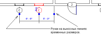

Перемещение вспомогательных линий временных размеров
  1. Выберите элемент.
  2. Воспользуйтесь одним из следующих способов:
    • Перетащите элемент управления (голубой квадрат) к другому опорному объекту.
    • Щелкните правой кнопкой мыши на элементе управления вспомогательной линией и выберите "Переместить вспомогательную линию". Затем переместите вспомогательную линию к новому опорному объекту.
Прим.: Изменения, внесенные во вспомогательные линии временного размера, сохраняются в течение данного сеанса. Например, если используемый по умолчанию временный размер указывает расстояние между осевыми линиями двух стен, а вспомогательная линия перемещена таким образом, что размер указывает расстояние между гранями стен, при последующем выборе стены местоположение измененной вспомогательной линии сохраняется в пределах сеанса.
