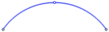

Изменение размеров дугообразных стен
Для изменения размеров дугообразной стены служат ручки, расположенные на ее концах и в середине.
  1. Выберите дугообразную стену.
  2. Перетаскиванием крайних ручек измените длину дуги.
  3. Если при изменении радиуса дуги требуется сохранить положение ее центра, установите флажок "Концентричность" на панели параметров.
    Если требуется сохранить существующие конечные условия, например местоположение конечной точки или условие касания к прямой стене, снимите этот флажок.
  4. Перетащите среднюю ручку.
