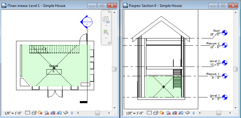

    Поместите на плане этажа разрез таким образом, чтобы линия разреза пересекала зону, в которой размещается пространство (см. рисунок).
  3. Откройте разрез, дважды щелкнув на нем.

  14. Закройте все виды, кроме разреза и плана этажа, на котором требуется разместить пространство, и введите с клавиатуры WT для расположения этих двух видов без перекрывания.

  21. На виде плана этажа наведите курсор на зону в модели здания и щелчком мыши разместите пространство.

  26. На разрезе проверьте наличие зависимости, согласно которой раскрашенная зона, представляющая объем пространства, заключена между базовым уровнем и уровнем расположенного выше потолка, и убедитесь в отсутствии нераскрашенных зон (которые могут быть вызваны, например, наличием полостей или шахт). При выполнении этих условий повышается точность расчета объема.
    Обратите внимание на наличие нераскрашенных зон, обусловленных зазорами (слева) и каналом (справа). Эти зоны необходимо разрешить.
  27. Если на пространство не наложена указанная зависимость, на разрезе убедитесь в том, что в качестве верхнего предела пространства задан вышележащий уровень, и при необходимости измените заданную протяженность пространства по вертикали.
    Необходимо также разрешить все нераскрашенные зоны.
