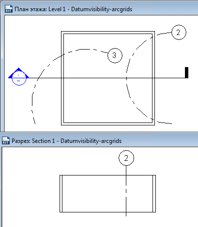

На планах (например, на планах этажей или потолков) можно строить не только прямые, но и дуговые координационные оси. Дуговые линии координатной сетки отображаются на разрезе, если центральная точка дуги лежит на секущей линии, а касательная, проходящая через центральную точку, перпендикулярна линии разреза.
Например, на следующем плане этажа построены 2 дуговые координационные оси. Линия сетки 3 пересекает линию разреза, но касательная к ней, проходящая через центральную точку, не перпендикулярна линии разреза. Как следствие, линия сетки 3 не отображается на разрезе. Линия сетки 2 пересекает линию разреза на плане этажа, а касательная, проходящая через центральную точку, перпендикулярна к линии разреза. Поэтому линия сетки 2 отображается на разрезе, указывая центр дуги.
