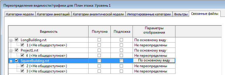

Параметры, определяющие видимость и графические свойства связанных моделей Revit, сгруппированы на отдельной вкладке "Связанные файлы" диалогового окна "Видимость/Графика". В открывшемся диалоговом окне все данные представлены в виде древовидной структуры. Отдельные файлы представлены категориями, а их экземпляры (копии) - элементами категорий. Изменения, внесенные в категорию затрагивают все экземпляры файла, тогда как изменение элементов категорий относится только к отдельным его экземплярам.
На вкладке "Связанные файлы" диалогового окна "Видимость/Графика" представлены следующие столбцы.
См. раздел Применение фильтров просмотра к связанным моделям.
