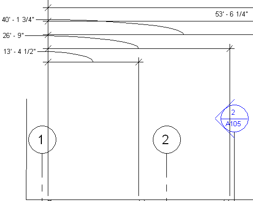

    Флажок "Выноска" на панели параметров или в палитре свойств снят. Выноска не отображается.
    Пример: дуговая выноска (параметр "За вспомогательные линии")
    Пример: линия выноски (параметр "От начала")
