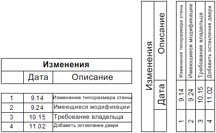

Ведомость изменений можно повернуть в основной надписи на 90 градусов по часовой или против часовой стрелки. Для поворота ведомости изменений отредактируйте семейство основных надписей. Невозможно повернуть ведомость изменений на отдельном листе в проекте.
Горизонтальная ведомость изменений (слева) и повернутая ведомость изменений (справа)
