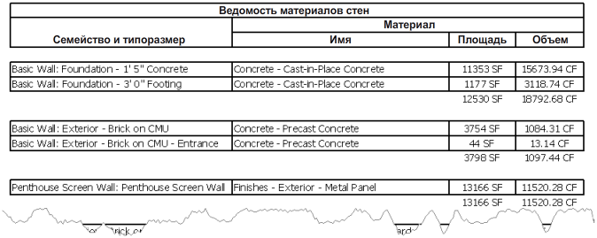

Ведомости материалов
Ведомости материалов включают в себя подробный перечень свойств составляющих всех элементов, входящих в семейство Revit, включая сведения об используемых материалах. Ведомости материалов обладают всеми функциональными возможностями и характеристиками любых других видов спецификаций. Отличие состоит в том, что они позволяют более детально описывать строительные компоненты, включая подробную информацию об используемых в Revit материалах.
Прим.: Во избежание снижения производительности при расчете объема материалов для отдельных слоев стены в Revit некоторые вычисления выполняются приближенно. В результате могут появиться небольшие различия между теми объемами, которые видимы в модели, и теми, которые отображаются в спецификации ведомости материалов. Такие расхождения часто возникают при добавлении к стене выступающего или врезанного профиля, а также при определенных условиях соединения.
