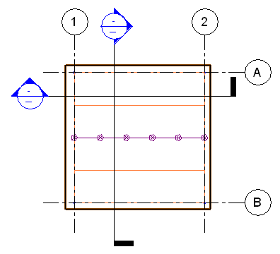

  5. Выполните эскиз необходимых линейных нагрузок в модели, например, вдоль балки. Сведения о построении эскизов и инструментах построения эскизов см. в разделе Эскизы.
    Вид в плане линейной нагрузки вдоль балки, размещенной с использованием системы координат проекта в направлении отрицательной ветви оси z.
