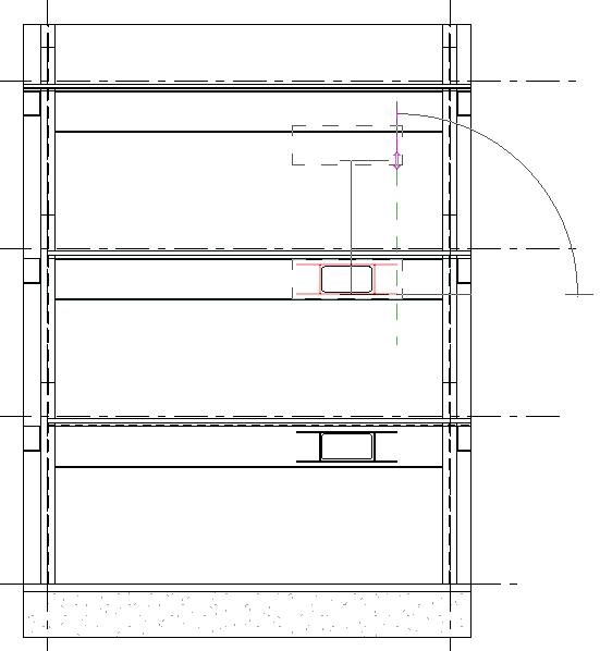

В режиме вставки в области рисования появляется предварительное изображение элементов, подобное показанному на следующем рисунке. Временные размеры и вспомогательные линии помогают расположить элементы нужным образом.
Элементы размещаются в области рисования. Поскольку элементы выделены, возможна их дополнительная подстройка.
Редактировать элементы можно только пока они выделены. В зависимости от типа элементов становятся активными команды "Перенести", "Повернуть" и "Зеркало".
