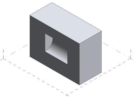

| Полость, вырезанная из объемной формы |

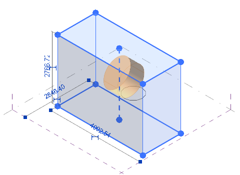

| 3D инструменты управления на выбранной полости. |
| Полость, перемещенная перетаскиванием в середину объемной формы (отображаемой в режиме просвечивания). |

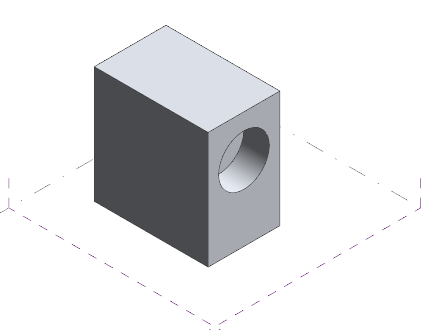

| Полость, перемещенная путем перетаскивания из середины объемной формы на поверхность, в результате чего выполняется вырез геометрии этой поверхности. |
