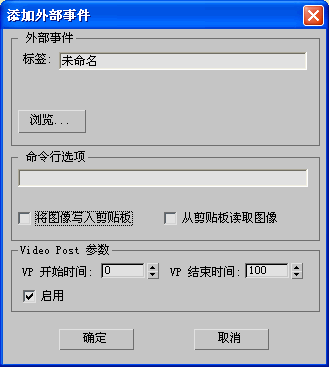

    出现“添加外部事件”对话框。

“添加外部事件”和“编辑外部事件”对话框具有相同的控件。
“外部事件”组
标签
用于赋予事件唯一名称。唯一名称使此外部事件在长的事件列表中易于识别。
浏览
用于选择外部程序。例如,可以指定 Adobe Photoshop™ 或其他图像处理应用程序。
“命令行选项”组
对于接受命令行选项的外部程序,可以将其用于向外部程序发送实时数据。3ds Max 解析三个特殊命令。当在字符串中找到这些命令时,将用实时数据替换它们,如下所示:
  • 用 4 位数的帧数替换 %f(例如:0001)
  • 用 4 位数的图像宽度替换 %w(例如:0640)
  • 用 4 位数的图像高度替换 %h(例如:0480)
例如,如果给定的命令行选项为:
-w%w -h%h -oframe%f.tga
发送到外部程序的字符串可能为:
-w0640 -h0480 -oframe0001.tga
将图像写入剪贴板
启用时,将当前渲染图像写入 Windows 剪贴板,以利用外部应用程序检索。
从剪贴板读取图像
启用时,在利用外部应用程序处理后,读取 Windows 剪贴板中的内容。将处理过的图像保存到剪贴板时,它会自动出现在“Video Post”中。使用自动脚本,可以通过任一外部图像处理器来运行此图像,并且可将它自动返回。
“Video Post 参数”组
VP 开始时间/结束时间
在整个 Video Post 队列中设置选定事件的开始和结束帧。“Video Post”根据此处指定的帧数渲染事件。
启用
启用或禁用事件。禁用该框时,事件被禁用,当渲染队列时,“Video Post”会忽略该事件。必须分别禁用各个事件。例如,禁用合成层事件并不禁用合成的图像事件。禁用事件的范围栏在事件轨迹区域中不可用。
