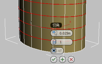

  7. 在“编辑边”卷展栏中,单击“切角”按钮右侧的 “设置”按钮。
    3ds Max 将显示“切角”工具的 Caddy 控件。

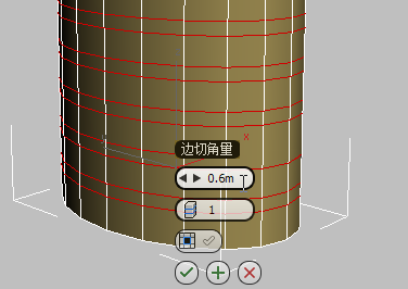

  8. 在“切角”Caddy 控件上,将第一个控件“边切角量”更改为 0.6m,然后单击 (确定)。
    3ds Max 会将每个水平边圈更改为 0.6 米远的一对圈。

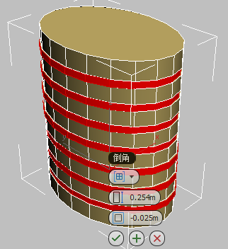

  4. 单击 后,按住 键,单击圆柱体对象外部,拖动经过切角操作创建的每个分段,如图所示。

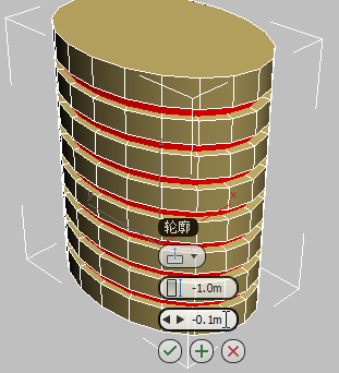

  7. 在“编辑多边形”卷展栏中,单击“倒角”按钮右侧的 “设置”按钮。
    3ds Max 将显示“倒角”工具的 Caddy 控件。
  8. 在“倒角”Caddy 控件上的第一个控件中,从下拉列表中选择“局部法线”。在第二个控件“高度”中,输入 –1.0,在第三个控件“轮廓”中,输入 –0.1 使倒角边缘略微倾斜。 单击 (确定)。
