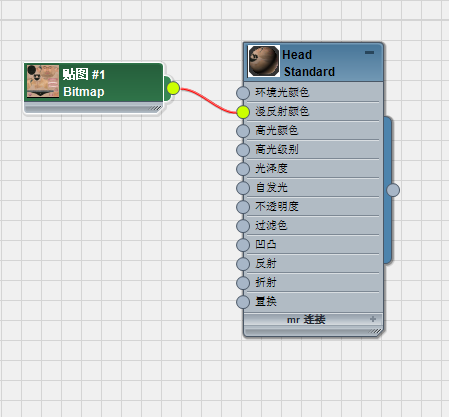

  6. 从“材质/贴图浏览器”面板中,将“位图”拖动到活动视图。
    3ds Max 打开一个文件对话框。
    在文件对话框中,选择 head_diffuse.jpg(此文件位于 \sceneassets\images 文件夹中)。
  7. 将新“位图”节点关联到 Head 材质的“漫反射颜色”组件。

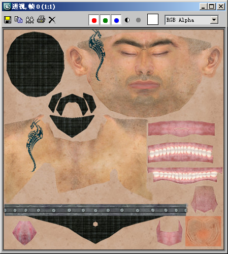

  8. 双击“位图”节点以显示其参数。
  9. 在“位图参数”卷展栏上,单击“查看图像”,以便以更大的格式显示位图。
    此图像文件是先前创建的战士脸部的漫反射位图,依据的是展开的模型。
  10. 关闭图像窗口。

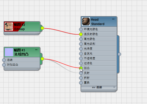

使用“法线凹凸”贴图来应用法线贴图:
  1. 将某个“法线凹凸”贴图从“浏览器”拖动到活动视图。
  2. 将“法线凹凸”贴图节点关联到 Head 材质节点的“凹凸”组件。

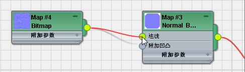

  3. 将另一个“位图”从“浏览器”拖动到活动视图。
    3ds Max 打开一个文件对话框。
    在文件对话框上,选择 war_head_loresnormalsmap.tga(此文件位于 \sceneassets\images 文件夹中)。
    (如需要,可使用该贴图在上一节课中您自己渲染过的版本。)
  4. 将新“位图”节点关联到“法线凹凸”贴图的“法线”组件。

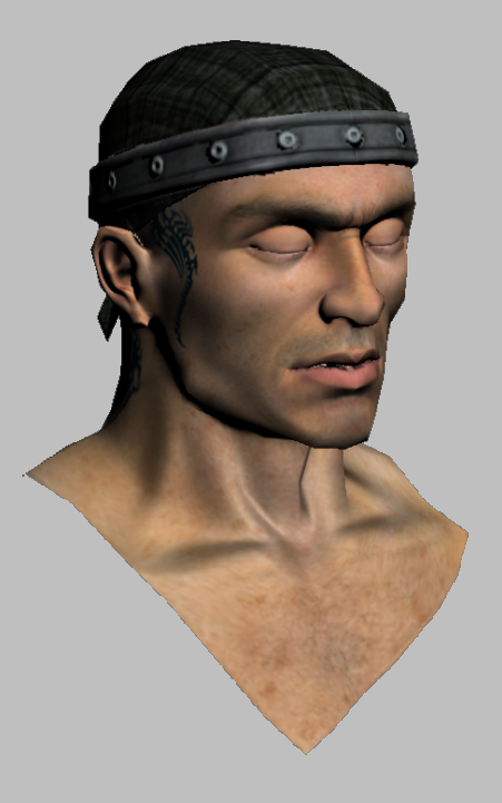

现在,可在渲染中看到法线凹凸贴图。要使法线凹凸贴图在视口中可见,您需要执行更多步骤。
使用硬件明暗处理显示法线凹凸贴图:
  1. 双击 Head 材质节点查看其参数。
  2. 在“Slate 材质编辑器”工具栏上,打开“在视口中显示贴图”弹出窗口,并选择“在视口中显示真实材质”。
    注: 如果您使用的是旧版 Direct3D 驱动程序,则针对此选项的工具提示为“在视口中显示硬件材质”。
  3. 在“参数编辑器”面板上,打开“贴图”卷展栏,将凹凸量增至 90
  4. 最小化“板岩材质编辑器”。
  5. 这个模型会立即呈现一个新的细节级别。现在,低分辨率的模型正在从高分辨率的网格对象上拾取法线信息。
    如果需要,可尝试在场景中添加泛光灯,并在面部范围内移动灯光对象:先是选定的漫反射贴图,然后是选定的法线凹凸贴图。查看使用凹凸贴图后产生的不同效果。
    提示: 如果看不到 3D 照明效果,请选择“明暗处理视口标签菜单”“照明和阴影”“用场景灯光照亮”。(对于 Nitrous 视口,此选项仅在明暗处理样式设置为“真实”时可用。)
    比较未使用法线凹凸贴图的头部,差异很明显。
