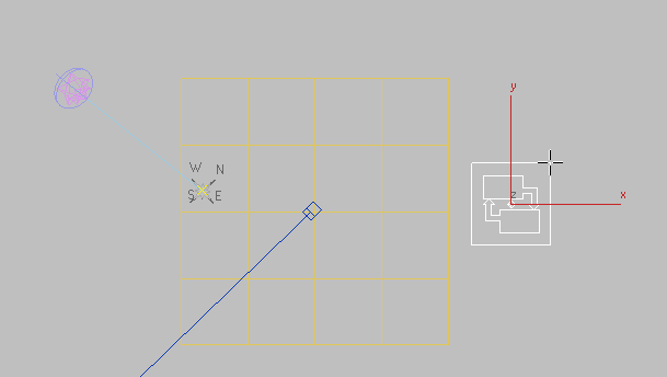

  1. “创建”面板上,单击 (几何体)。打开“对象”下拉列表,再选择“粒子系统”。
  2. 在“对象类型”卷展栏中,单击“粒子流源”以启用它。在“顶”视口中,在平面以外的任何位置拖动,以放置“粒子流”源图标。
    此源图标的大小和位置并不重要,因为将从该平面对象生成粒子。
  3. 右键单击以结束对象的创建。

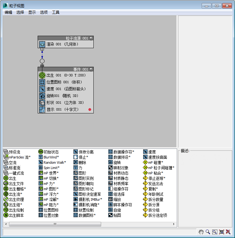

  5. 在“设置”卷展栏中,单击“粒子视图”。
    提示: 也可以通过按键盘上的 6 键来显示“粒子视图”。
    “粒子视图”可管理粒子系统,有助于显现粒子源和参数,以及在粒子寿命中影响粒子外观和行为的事件。

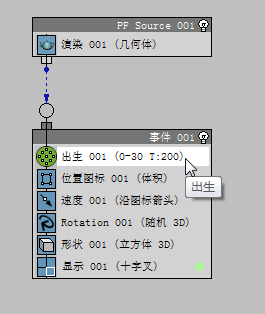

    系统中最初包含两个事件:您刚刚创建的源,和默认的 Event 001
  6. Event 001 中,单击 Birth 001 操作符以将它高亮显示。
    在“粒子视图”的右侧,“Birth 001”卷展栏显示与粒子创建相关的参数。“发射开始”和“发射停止”微调器指示粒子生成过程将始于第 0 帧,结束于第 30 帧。“数量”微调器指示系统将生成 200 个粒子。

  1. 在“Birth 001”卷展栏中,将“发射停止”设置为 0(这可确保粒子不会随时间弹出),并将“数量”微调器设置为 6,以便仅创建六棵粒子树。

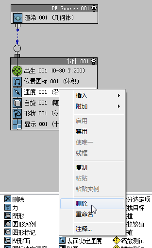

  2. 在“粒子视图”中,单击 Speed 001 操作符将它高亮显示,然后右键单击并选择“删除”,因为您不希望粒子树移动。
  3. 同时,也删除 Rotation 001 操作符,因为粒子的方向将由摄影机位置驱动。
  4. “仓库”是操作符的列表,它测试显示在“粒子视图”窗口底部的内容。将 位置对象操作符从仓库中拖动到 Event 001 中,并将它置于位置图标 001 操作符的正上方。

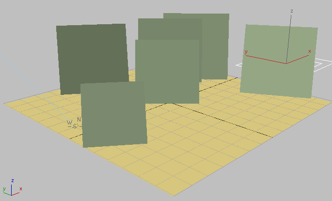

    接下来,您会将树图像以贴图形式投影到粒子上。您将使用 Material Static 操作符来完成此操作;对于未设置动画的材质而言,此操作符为最佳选择。
将树图像以贴图形式投影到粒子上:
  1. 从仓库中,将 Material Static 操作符拖动到粒子流源 001 事件。将它置于 Render 001 操作符的正下方。将显示一条指示插入点的蓝线。
    注: 您将在粒子流源 001 级别定义材质,因为您希望在整个粒子寿命期间中所有树都共享同一材质。如果希望基于特定粒子事件为树指定其他材质,则应将 Material Static 操作符拖至相应的事件框。

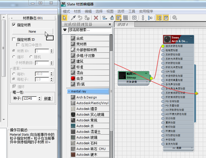

  2. 打开 “Slate 材质编辑器”。
  3. 将“Arch & Design”条目从“材质/贴图浏览器”拖动到活动视图。
  4. 双击“Arch & Design”材质节点以显示其参数。
  5. 将新材质命名为 Trees
  6. 在“模板”卷展栏上,打开下拉列表,然后选择“无光磨光”。
    使用“无光磨光”时,树不会从邻近对象拾取任何反射。
  7. 将某个“位图”节点从“浏览器”拖动到活动视图。
    3ds Max 打开一个文件对话框。导航到 \sceneassets\images,然后选择 elm_summer.tif

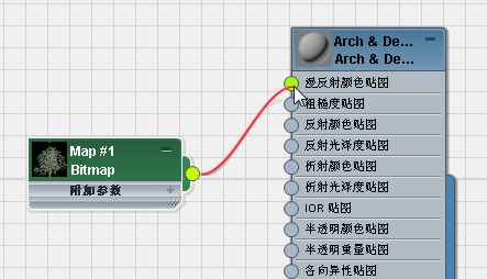

  8. 将新“位图”节点关联到 Trees 材质的“漫反射颜色贴图”套接字。
  9. 双击“位图”节点,以便可以查看贴图参数。

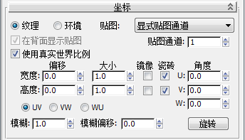

  10. 在“坐标”卷展栏中,禁用“使用真实世界比例”(若已启用),并确保“平铺”中的 U 和 V 设置为 1.0。
    这一步可确保图像区域与粒子的大小匹配。
  11. 单击 Trees 材质节点以将其激活,然后在“Slate 材质编辑器”工具栏上,单击 (视口中显示明暗处理材质)以将其启用。(如果使用传统视口驱动程序,则此按钮的工具提示将显示“在视口中显示标准贴图”。)
  12. 移动“粒子视图”和“Slate 材质编辑器”,以便能同时看到这两个窗口。在“粒子视图”中,高亮显示 Material Static 001 操作符,从 Trees 材质节点的输出套接字中拖出,然后在“粒子视图”中,将该材质置于“指定材质”按钮上(最初标记为“无”)。在 3ds Max 询问是使用副本还是实例时,请务必选择“实例”,然后单击“确定”。
    提示: 如果已明暗处理的视口中没有立即显示树贴图,请禁用“指定材质”,然后再启用它。

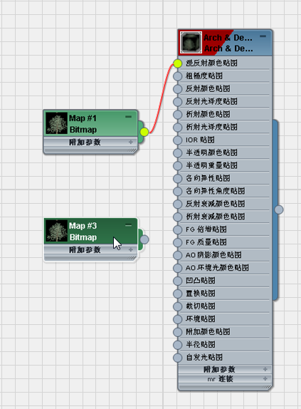

  1. 在“Slate 材质编辑器”中,按住 键并拖动“位图”节点,以制作其副本。

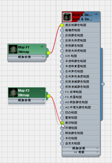

  2. 将新的“位图”副本关联到 Trees 材质节点的“裁切贴图”套接字。
  3. 双击新“位图”节点,以便可以查看贴图参数。

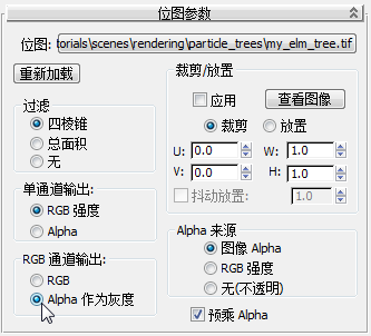

  4. 在“位图参数”卷展栏上,在“单通道输出”组中选择“Alpha”,然后在“RGB 通道输出”组中选择“Alpha 作为灰度”。
    现在树位图的背景不再显示出来。

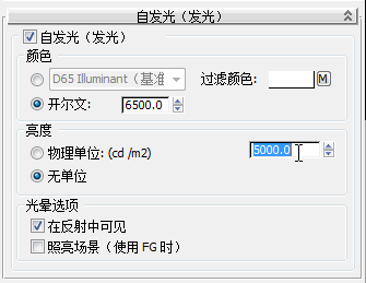

    接下来,您需要增加自发光量,以便即使树叶和树枝不处于阳光直射条件下,树的所有部分也都仍然可见。
设置粒子树的自发光:
  1. 在“Slate 材质编辑器”中,将原始的“位图”节点(即用于颜色而非 Alpha 通道的节点)关联到 Trees 材质节点的“自发光贴图”套接字。
  2. 双击 Trees 材质节点,以便可以查看材质参数。

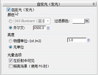

  3. 在“自发光(发光)”卷展栏中,启用“自发光”。
    此时自发光还不会产生实际的效果,因为您为室外场景设置的日光系统曝光值压倒了默认的“亮度”值。
  4. 在“亮度”组中,保留“无单位”选择,并输入值 5000.0
