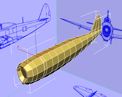

  1. 继续使用上一课程中的场景或 打开 \modeling\p47\p47_01.max
  2. 如果已打开该文件, 请选择 P-47 机身,然后转到 “修改”面板。

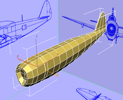

将模型一分为二,并添加“对称”修改器:

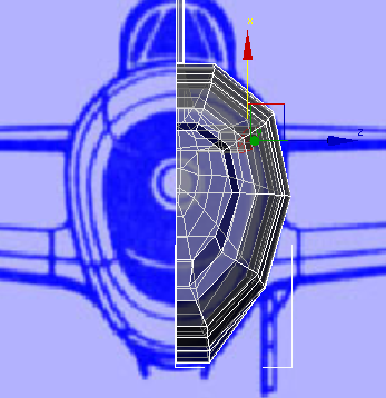

  1. +X 禁用 X 射线显示模式。
  2. 根据需要,调整“透视”视图,以便可以从正面查看 P-47 机身。

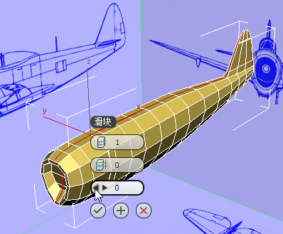

  3. 选择机身。然后在功能区“多边形建模”面板上,单击 (“边”)。
  4. 单击以选择机身最上方的某一侧边。
  5. 在功能区“修改选择”面板上,单击 (环形)。
  6. 在功能区 “循环”面板上,按住 键并单击 (连接)。
    此时 3ds Max 将显示“连接”工具 caddy。在 caddy 上,请务必将“滑块”(第三个控件)设为 0,以便将新的边集完全居中,然后单击 (“确定”)。
    提示: 右键单击微调器箭头可将“滑块”值设为零。
    现在,您就可以拆分机身模型了。

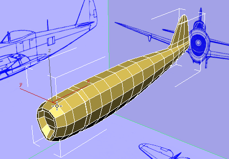

  7. 在功能区“多边形建模”面板上,单击 (多边形)。
  8. 在功能区上,转到“选择”选项卡。
  9. 在与机身有一定距离的位置处单击视口,以确保不选择任何多边形。

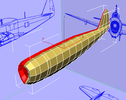

  10. 在功能区“选择”选项卡 “按一半”面板上,确保 X 轴是选定轴,然后单击 (“选择”)。
    这会选择 P-47 的右半部(从机身观察点方向来看)。

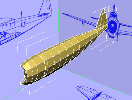

  11. 键。
  12. 在功能区上,返回“建模”选项卡,然后在“多边形建模”面板上,单击 (多边形)以退出“多边形”子对象层级。
  13. 在“修改”面板 “修改器列表”上,选择“对称”。
    此时模型将再次完整地显示出来。但右侧是由“对称”修改器生成的,因而您对左侧所进行的更改将反映在右侧中。
    注: 对称必须以 X 为中心:这是“对称”修改器的默认设置。

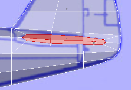

创建将从中构建稳定器的边:
  1. 再次按 +X 启用 X 射线显示模式。
  2. 激活“前”视口,然后 放大到稳定器所在的区域。
  3. 在功能区“多边形建模”面板上,单击 (“上一个修改器”),然后单击 (“多边形”)。
    此外,还应在功能区“多边形建模”面板上,单击以禁用 (“显示最终结果”)。这样可以更容易地查看蓝图图像。
  4. “修改”面板 “细分曲面”卷展栏上,禁用“显示框架”。
    在使用平滑时显示框架会十分有用,但此时显示框架会导致很难看到纯几何体。

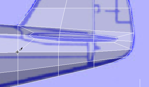

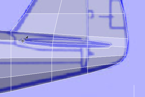

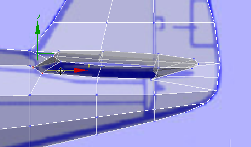

  5. 在功能区“编辑”面板上,启用 (剪切)。
  6. 剪切跟随显示在蓝图图像中的稳定器轮廊的边。右键单击以退出“剪切”工具。
    提示: “剪切”工具的剪刀有三种不同形式:
    • 剪刀在顶点处时
    • 剪刀在边线上时
    • 剪刀在某个面上时
    在此步骤中,您将创建三个自立顶点以包围稳定器的前缘和后缘:一般来说,模型不应有自立顶点,稍后您将添加一些边,以将这些顶点与其他顶点连接在一起。
    提示: 如果机身顶点与稳定器区域重叠,可以 移动这些顶点,使其位置更接近于此图中所示的位置。
  7. 单击右键关闭“剪切”工具。
  8. 再次使用 “剪切”工具创建一些边,将自立顶点与邻近面的角顶点连接在一起。这可确保网格仍全部包含的是四边形面。

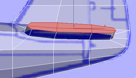

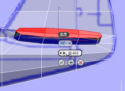

开始挤出稳定器:
  1. 单击 后,按住 键并单击以选择位于稳定器基部的面。
  2. 如果尚未使用四视口布局,请单击 (“最大化视口切换”)以显示所有四个视口。
  3. 在功能区 “多边形”卷展栏上,按住 键并单击 (挤出)。使用 caddy 的“高度”控件可以按大约为 20.0 的值挤出面。在“透视”和“顶”视口中观察您的工作。

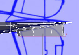

    顶视图
  4. 单击 (“确定”)。
  5. 在功能区“对齐”面板上,单击 (“对齐 X”)。
    顶视图

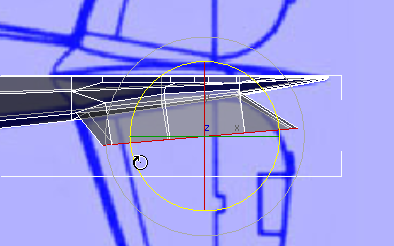

    正如您所看到的,侧面和顶部蓝图图像之间存在差异。这是正常现象,尤其是当某一绘图与侧面图像一样按透视原理缩小时。在接下来的一系列步骤中,您将调整顶点,以便更好地匹配顶部图像,后者将更加准确些。

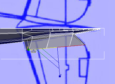

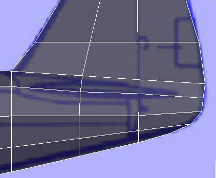

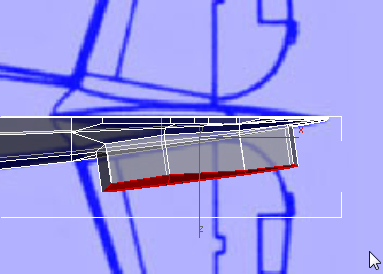

  6. 转到 (“顶点”)子对象层级。 选择将稳定器后缘与机身连接在一起的三个顶点,并沿 X 轴向前移动这些顶点,以便更好地匹配顶部蓝图绘图。在“顶”视口中,沿 Y 轴向下移动这些顶点,以便它们跟随机身轮廊(在“透视”视口中检查这一点)。
    调整稳定器的后缘。
    前视图
    调整稳定器的后缘。
    顶视图

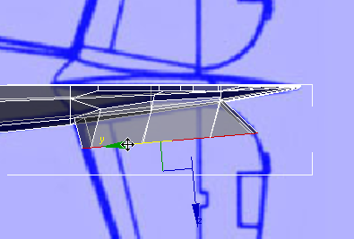

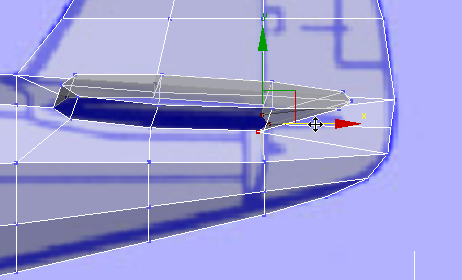

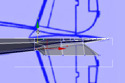

  7. 对位于稳定器前缘的三个顶点执行上述相同的操作(在“顶”视口中可能无需移动太多)。
    调整稳定器的前缘。
    前视图
    调整稳定器的前缘。
    顶视图

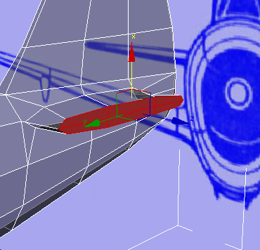

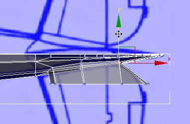

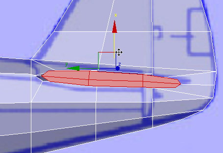

  9. 在“顶”视口中, 绕 Z 轴旋转稳定器面,以便更好地跟随稳定器的方向。大约旋转 5 度就足够了。
  10. 激活 (“选择并移动”),然后选择“局部”作为变换坐标系(在旋转面后,就不能依赖“视图”坐标了)。
    在“顶”视口中,移动面以更好地匹配蓝图图像。
  11. 激活 (“选择并均匀缩放”),再次选择“局部”作为变换坐标系,然后沿 Y 轴略微地放大面,以更好地匹配蓝图图像。
  12. 在“前”视口中, 沿局部 Y 轴垂直移动面,使其保持水平。在“左”和“透视”视口中观察您的工作。
    “左”视图
    透视视图
