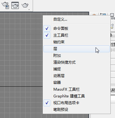

  1. 右键单击主工具栏的空白区域,从下拉菜单中选择“层”。
    3ds Max 将打开“层”工具栏。但是,从 FBX 文件导入的几何体不包含层信息,因此目前场景中仅有两个层:默认值 0 层,和包含所有几何体(其中包括灯光、摄影机、家具、地形及建筑物本身)的 beachhouse 层。
    您将需要使用 3ds Max 场景资源管理器来优化这种组织。
  2. 暂时将“层”工具栏保持为打开状态。

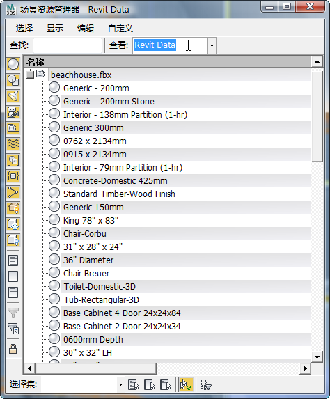

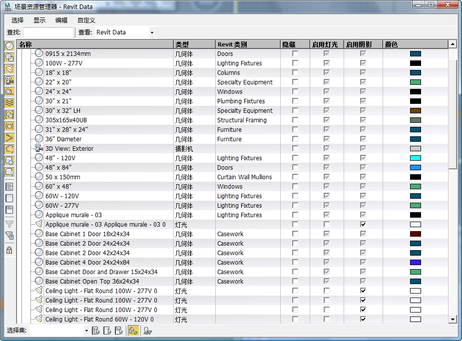

  3. 从主菜单中,选择“工具”“新建场景资源管理器”。
  4. 在“场景资源管理器视图”字段中,重命名视图 Revit Data
    在此视图中,您将重新组织数据元素以便可以更轻松地处理场景。首先,您将添加一些列以便可以看到有关对象的更多信息。

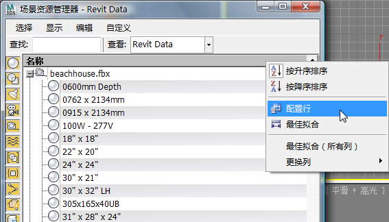

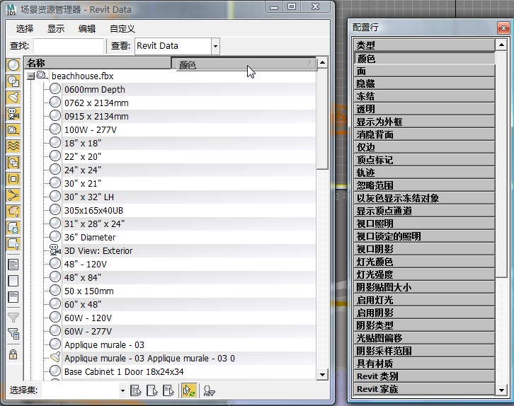

  5. 右键单击列标题并从下拉菜单中选择“配置列”。
    3ds Max 将打开一个“配置列”对话框。
  6. 将“配置列”对话框移动到“场景资源管理器”窗口的右侧。
    提示: 如果调整“配置列”对话框的大小将其纵向拉长,则可以更容易地找到要添加到“场景资源管理器”中的列。
  7. 如果场景资源管理器未显示“颜色”列,则从“列选择器”对话框中拖动“颜色”列,并将其放在“名称”列右侧的列标题上。
    3ds Max 会将“颜色”列添加到场景资源管理器。
  8. 拖动“场景资源管理器”窗口的右边缘,以便可以看到新添加的“颜色”列。移动“列选择器”对话框,以便也可以同时看到该对话框。
    提示: 可以通过在标题中拖动各个列的分割线边缘来调整列的大小。
  9. 按顺序将以下各列从“配置列”对话框拖动到列标题中。依次将各个新列置于最后一个添加的列的上面,以便列按从最后一个到第一个的顺序排列成一行。
    • 启用阴影
    • 启用灯光
    • 隐藏
    • Revit 类别(该列可能已经存在)
    • 类型
    提示: 添加列之后,也可以通过拖放来移动其位置。
  10. 关闭“配置行”对话框。

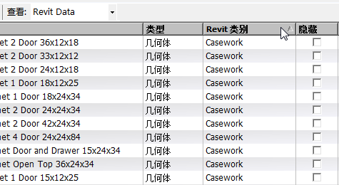

  2. 单击“Revit 类别”列标题。
    现在,所有从 Revit 场景文件导入的对象均按类别分组。滚动以便可以查看属于“家具”类别的对象。

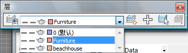

  5. 在“层”工具栏上,单击 (创建新层)。
    3ds Max 将打开“新建层”对话框。
  6. 将新层命名为“家具”,保持“将当前选择移动至新层”的启用状态,然后单击“确定”。
  7. 在“层”工具栏上,打开“层”下拉列表。
    现在,家具已独立于其他 beachhouse 对象位于其自己的“家具”层中。可以对这些 Revit 对象使用“显示/隐藏”、“选择”和其他层控件,就像处理在 3ds Max 中创建的对象一样。

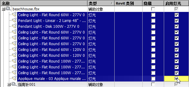

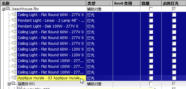

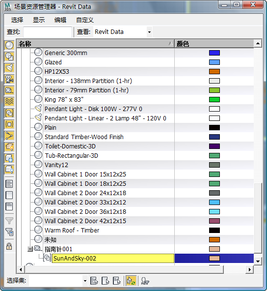

  1. 在“场景资源管理器”上,单击“类型”列标题以使灯光对象显示在对象列表的顶部。
  2. 单击后,按住 键并单击以选择除 mr Sky Portal001SunAndSky-002(实际上是辅助对象 Compass001 的子对象)以外的所有灯光。
  3. 单击使用黄色高亮显示的条目(按住 键并单击的条目)的“启用灯光”复选框。
    3ds Max 将打开选定的所有灯光。
    提示: 您也可以使用“灯光列表”来启用和禁用灯光,但是在“场景资源管理器”中可以更容易地选择多个灯光对象。

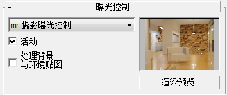

  2. 单击 (“环境和效果”对话框(曝光控制))以显示“环境和效果”对话框。
  3. 在“mr 摄影曝光控制”卷展栏 “曝光”组中,将“快门速度”设置为 2(1/2 秒)将“光圈”设置为 2.8,较慢速度更适合夜间照明条件。
  4. 在“曝光控制”卷展栏中,单击“渲染预览”。
    危险: 此预览可能会花费大约四分钟完成渲染,具体取决于系统配置。

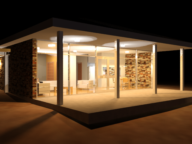

  5. 在“渲染帧”窗口上,单击“渲染”以渲染夜间场景。
    在某些系统上渲染此场景需要花费相当长的时间(将近 1.5 个小时),因此,如果不希望完成渲染,则单击“渲染进度”对话框上的“取消”按钮,然后在下图中查看结果。
    渲染结果显示,当大部分光源非常理想地照亮内部时,厨房灯光过于明亮,从而掩盖了橱柜和器具的细节。但是并不需要返回并调整 Revit 中灯光的强度,您可以使用 3ds Max 中的控件来完成相同的任务。
  6. 选择厨房灯光“吊灯灯光 – 线性 - 2 Lamp 48” - 120V 0”,然后在“修改”面板 “暗淡”组中,将“结果强度”设置为 50 %(百分比)。
    这样就可将灯光强度从 5280 流明减少至 2640 流明。
  7. 在“渲染帧”窗口上, 克隆渲染帧,然后再次渲染图像。
    结果的对比显示出了厨房灯光变暗的效果。橱柜的细节更容易看清了,同时厨房地板上的眩光也变少了。
