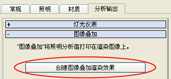

  1. 将时间滑块拖动至第 7 帧。在主菜单中选择“照明分析”“照明分析助手”,打开“照明分析助手”对话框。
  2. 如果“分析输出”面板尚未打开则转到此面板,然后在“图像叠加”卷展栏中单击“创建图像叠加渲染效果”。

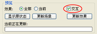

  4. 在“效果”卷展栏 预览组中,启用“交互”。
    3ds Max 将渲染场景。
    计算完成后,将显示两个渲染帧。

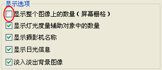

  1. 在“环境和效果”对话框 “参数”卷展栏 “显示选项”组中,禁用“显示整个图像上的数量(屏幕栅格)”。
    现在仅会显示您为场地曲面创建的测光表采样点返回的亮度值。

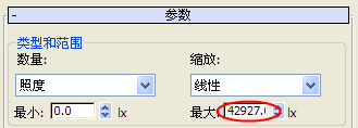

  2. 在“环境和效果”对话框 “效果”面板 “参数”卷展栏 “类型和范围”组中,将“最大”值更改为 42927.0,然后按 键。
    通过缩小最大值范围,采样值将以其整个颜色编码范围(即从蓝色(低亮度)到红色(高亮度)的范围)显示。窗户附近的效果最为明显。

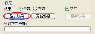

  7. 在“效果”卷展栏 预览组中,单击“显示原状态”以查看未设置照明数据的场景。单击“显示效果”重新显示数据。
