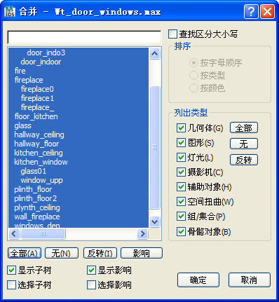

  1. “应用程序”菜单中选择“导入”“合并”。浏览到 \scenes\interoperability\AutoCAD\ 文件夹,选择文件 wt_door_windows.max,然后单击“打开”。
    3ds Max 将打开“合并”对话框。
  2. 在“合并”对话框中,单击对象列表下的“全部”按钮,然后单击“确定”。

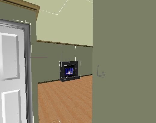

    “合并”操作将门、窗和壁炉添加到场景中。

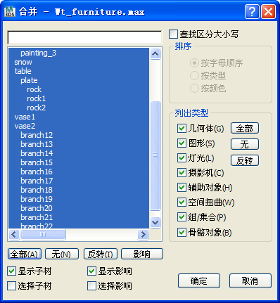

  1. 再次选择 “导入”“合并”。在 \scenes\interoperability\AutoCAD\ 文件夹中,选择 wt_furniture.max,然后单击“打开”。
    3ds Max 将打开“合并”对话框。
    3ds Max 会将椅子和一些装饰元素添加到场景中。(添加这些项目之后的场景中还包含天空穹顶,它支持远景和下雪,可透过窗口看到天空穹顶。)
