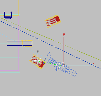

  1. 激活“顶”视口,然后按 +W
  2. 找到 Camera-Chair 摄影机。
  3. “创建”面板上,单击 (辅助对象)。在“对象类型”卷展栏上单击“卷尺”。
    可使用“卷尺”辅助对象确定摄影机和场景中三个对象间的距离:椅子、花瓶和楼角。每个对象的位置都会变为一个焦平面,或场景处于最强聚焦的区域。
  4. 单击摄影机对象中心并托至距离最近的椅子(如下图所示)。
    在“参数”卷展栏上,“长度”字段会显示两个对象之间的距离,其值约为 2.3 米。
  5. Delete 键,删除“卷尺”辅助对象。
  6. 再次单击摄影机,然后沿池拖至花瓶。
    “长度”字段显示的长度值为 20 米。
  7. 键,删除“卷尺”辅助对象。
  8. 单击摄影机,然后拖至别墅左下角。
    “长度”字段显示的长度值为 28 米。
  9. 键,删除“卷尺”辅助对象,然后右键单击以退出“辅助对象”创建模式。
