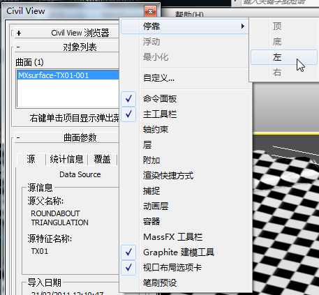

    提示: 可以通过右键单击标题栏并选择“停靠”“左”,将浏览器停靠在 3ds Max Design 窗口的左侧。这在长时间使用 Civil View 时很方便。

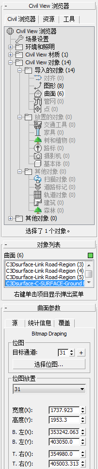

覆盖位图:
  1. 在浏览器中滚动,以便更好地查看“曲面参数”卷展栏,然后单击“覆盖”选项卡。
    “覆盖”选项卡中包含将位图应用到曲面的控件。
    它还包含放置位图的控件,但在本例中,由名为 linkroad.jgw 的文件提供位图放置。此文件称为世界文件。世界文件的名称必须与位图 (linkroad.jpg) 相同,文件扩展名必须与位图类型匹配:对于 JPG 文件,世界文件的扩展名为 JGW。世界文件包含基于文本的坐标,通常由空间图像的创建者提供。

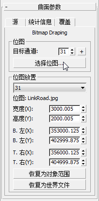

  2. 在“覆盖”选项卡 “位图”组中,单击“选择位图”。
    3ds Max Design 将打开一个文件对话框。
  3. /tutorials/sceneassets/images 文件夹中,选择文件 linkroad.jpg,然后单击“打开”。
    该位图是乡村局部的空间图像。

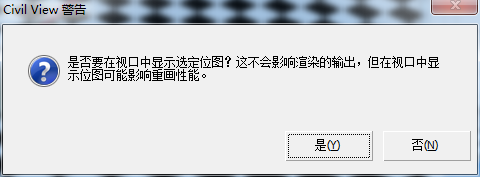

    3ds Max Design 将询问是否要在视口中显示位图。
  4. 单击“是”。
    现在,该图像将显示在地平面上,将道路置于环境之中。
