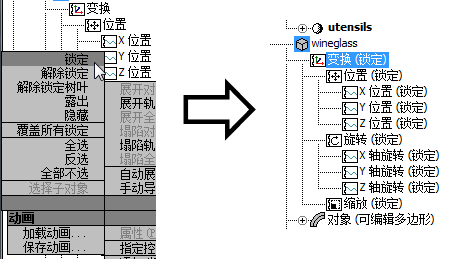

  2. 向下滚动到酒杯 项目,单击“变换”条目以高亮显示它。
    提示: 只要轨迹视图中启用了 (“过滤器 - 选定对象切换”),就可以通过选择它来提高查找对象的速度。
  3. 右键单击“变换”条目,从“象限”菜单 左上象限,选择“锁定”。
    在轨迹视图层次中,“变换”条目及其所有子级(分支和叶)现在在其名称后显示(“锁定”)。
