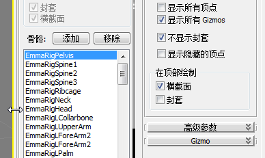

    提示: 蒙皮修改器有好几个参数,它们分布在几个卷展栏上。在一些情形中,您希望在单个列中整齐地排列更多的设置。要展开命令面板,可将鼠标光标悬停在它的左边缘上,等光标变为水平的双向箭头时向左拖动,直到您看到两个列为止。
    将命令面板的左边缘向左拖动可以将它扩展为两个列。

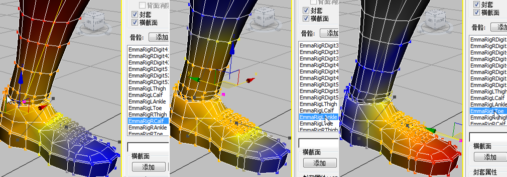

  4. 依次选择各个脚部骨骼:EmmaRigLCalfEmmaRigLAnkleEmmaRigLToe
    从左到右:小腿、脚踝和脚趾的骨骼都已选中。
    以选中 EmmaRigLAnkle 结束。其明暗处理(橙色、黄色和蓝色)表示该骨骼的大部分顶点权重都小于 0.5,这不是我们想要的。

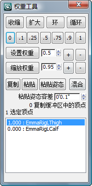

    在选中具有相同骨骼和权重分配的顶点时,权重工具可列出所有影响这些顶点的骨骼,以及对应的权重值。也可用它来编辑当前顶点选择和骨骼分配的权重值,您可以设置一个绝对权重值,或调整顶点相对于其当前值的权重。此外,权重工具还提供了用于复制和粘贴权重值的控件,以及“环形”和“循环”等用于修改顶点选择的控件。
    注: 如果您选择了具有不同权重值和骨骼分配的多个顶点,“权重工具”对话框会显示子对象 ID 最小的顶点的设置。要在同一时间查看多个顶点的设置,可以使用类似于数据表的“权重表”。
  1. 在靠近“参数”卷展栏底部的位置,单击 (权重工具)。
    将打开“权重工具”对话框。将它拖动到方便又不遮挡视图的位置。您可以在操作时将它保持打开状态。
  2. 选择不同的顶点,同时注意“权重工具”对话框底部的列表。
    该列表显示所选顶点的骨骼分配和各个分配的权重值。请注意权重值之和始终为 1.0。例如,如果您更改某特定骨骼对一个受三个骨骼影响的顶点的权重值,3ds Max 会按照其当前值的比例以相反的方向更改另外两个骨骼的值。
    也请注意“设置权重”值不会更改,此为只读字段。
