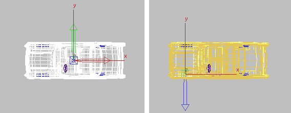

例如,列表控制器在使用表达式和约束通过父对象控制子对象时很有用,尤其是当子对象和父对象未使用同一方向时更是如此。 可以设置一个列表控制器,以便第二个控制器保持子对象的局部方向,而第一个控制器则基于父对象的全局(世界)方向。
子对象的局部方向可与其父对象的局部方向不同。
左:父底盘的方向
右:左前车轮的方向
您要在本教程中设置动画的装备的子对象(车轮)方向与父对象(车身)不同。要使用关联转动车轮,您应在其 Y 轴(基于车身的方向)而非其 X 轴(车轮的本地方向)上旋转车轮。要重新获得对子对象本地方向的控制,您需要将列表控制器添加到左前轮动画的位置和旋转轨迹上。

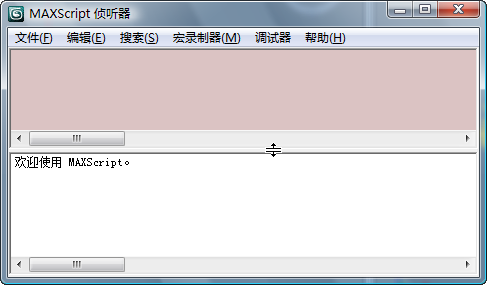

  1. 转至 3ds Max 窗口的左下角,右键单击 MAXScript 区域,然后选择“打开侦听器窗口”。
    3ds Max 将打开“MAXScript 侦听器”对话框。
    提示: 在上半部,最初很难看到“宏录制器”窗格(背景为粉红色),请将拆分窗格的栏向下拖动,以便两个窗格的面积大致相等。您也可以调整此对话框的大小。

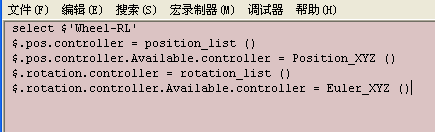

  2. 从菜单栏中,选择“宏录制器”“启用”。
    从此时开始,您在 3ds Max 中执行的几乎任何操作都将记录在脚本中。
  3. 在视口中,单击以选择汽车的左后轮(Wheel-RL 对象)。
  4. 重复上一过程的步骤 7 到 17,以将列表控制器指定给左后轮的位置和旋转。
    继续进行后面的操作时,请注意粉红色“宏录制器”区域是如何积累脚本数据的。

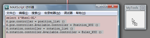

  9. 高亮显示脚本的最后四行,然后将其拖动并放入“myTools”工具栏中。
    3ds Max 将在工具栏上创建一个按钮。

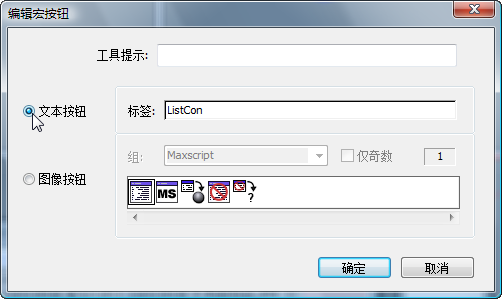

  10. 右键单击新创建的按钮,然后选择“编辑按钮外观”。
  11. 在“编辑宏按钮”对话框上,选择“文本按钮”选项并在“标签”字段中键入 ListCon,然后单击“确定”。
    3ds Max 会将该按钮更改为文本按钮。
