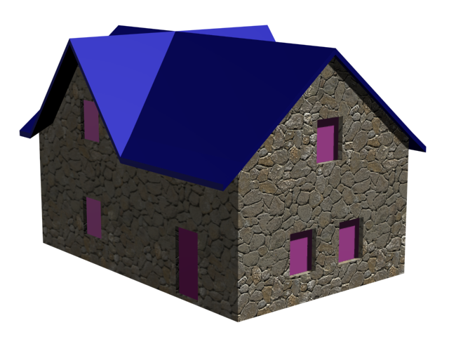

  8. 将“UVW 贴图”修改器应用到房屋墙壁。将贴图投影设置更改为“长方体”,并将“长度”、“宽度”和“高度”均设置为 5.0m
    具有砌石纹理的房屋墙壁

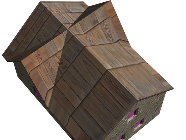

    另一方面,屋顶也会呈现出问题。由于具有两面山墙,所以没有直接的方法使用“UVW 贴图”直接对图案进行贴图处理。
    屋顶的鹅卵石纹理
    使用默认的贴图(您无需自己完成所有这些步骤),纹理显示不正确。即使您打算调整比例或更改投影类型,但鹅卵石还会与山墙的方向不一致。
    屋顶的默认纹理贴图

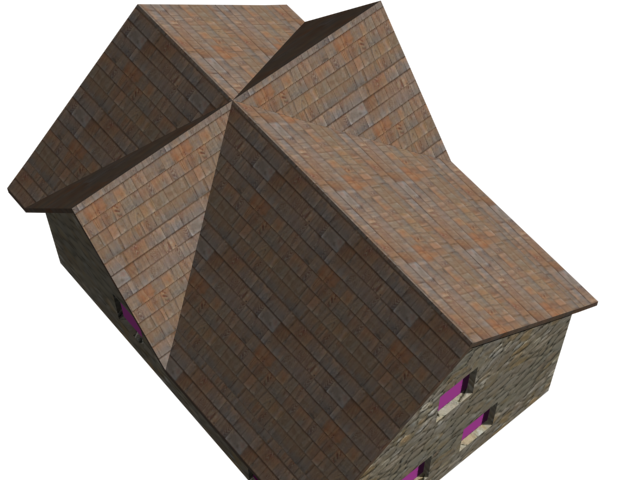

  6. 转至 “修改”面板。从“修改器列表”中,选择“贴图缩放器”。
    注: 请确保从该列表中选择“贴图缩放器”,而非“贴图缩放器 (WSM)”。“贴图缩放器”的世界空间 (WSM) 版本具有相似的效果,但并非完全相同。
    “贴图缩放器”修改器将与对象(本例中为屋顶)保持相应的贴图比例,且在默认情况下,该修改器将包裹纹理,这样鹅卵石将沿着屋顶的角度铺设。
    使用贴图缩放器进行贴图处理的鹅卵石纹理

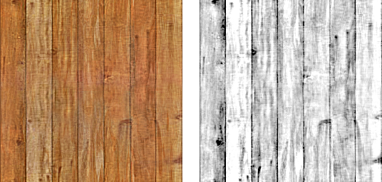

  3. 将新“位图”节点拖动到活动视图中,选择 wood.boards.jpg 作为纹理,然后将新“位图”关联到 WoodBoards 材质节点的“漫反射颜色”。
    左:用于制作房门的木板的纹理
    右:木板的凹凸贴图
  4. 将第二个“位图”节点拖动到活动视图中,选择 wood.boards.bump 作为纹理,然后将此“位图”关联到 WoodBoards 材质节点的“凹凸”组件。
  5. 双击 WoodBoards 节点,这样就可以查看其参数,然后在“贴图”卷展栏上,将“凹凸量”增加到 70

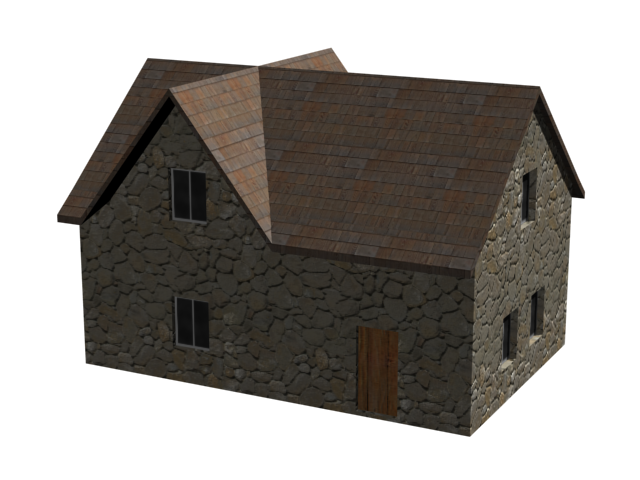

这样就完成了房屋的纹理处理。
具有各种纹理的房屋
