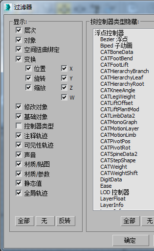

    提示: 如果在您切换到“摄影表”模式后,“声音轨迹”不可见,请单击“关键点: 摄影表”工具栏 (过滤器),然后在“过滤器”对话框 “显示组”中,单击以启用“全局轨迹”。

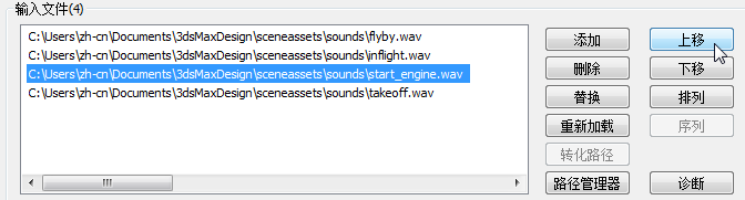

  6. 在“ProSound”对话框 “输入文件”组中,单击“添加”。
    “打开”对话框会自动打开至活动项目文件夹中的 \sounds 文件夹。如果声音文件 flyby.wavinflight.wavstart_engine.wavtakeoff.wav 不存在,请导航到保存 ProSound 教程场景文件的文件夹。
  7. 高亮显示 flyby.wavinflight.wavstart_engine.wavtakeoff.wav 声音文件(以任意顺序),然后单击“打开”。
    这些文件在“输入文件”组中显示为列表。虽然不强制要求按照这些文件在音频轨迹中的播放顺序来放置这些文件,但这样做很有用。
  8. 从“输入文件”组声音文件列表中,高亮显示 start_engine.wav,然后根据需要多次单击“上移”以将该文件放在列表顶端。
  9. 高亮显示 takeoff.wav,然后单击“上移”直到它正好显示在 start_engine.wav 下方。使用“上移”将 flyby.wav 放在列表中的下一个位置。
  10. 高亮显示列表中的某个文件,然后在“文件详细信息”组中,单击“播放”按钮听其内容。

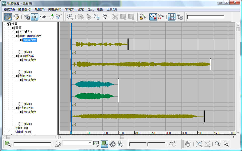

在“摄影表”中查看“声音”轨迹:

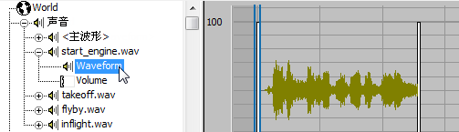

  1. 在“摄影表”轨迹视图层次结构上, 展开“声音”轨迹以显示主轨迹和四个附加轨迹,每个轨迹都代表加载到场景中的声音文件。
  2. 展开每个轨迹。在“摄影表”窗口中,您可以查看声音的波形。
    波形是表示音频信号的图像,显示振幅随时间的变化。轻柔的声音,如脚步声,会产生窄幅图案,而尖锐的声音,如椅子腿刮擦声,则显示宽幅图案。波形可帮助您直观地表示音频记录中的事件。
    主波形轨迹直观地表示了所有轨迹汇编后的结果。
  3. 折叠主轨迹以查看四个独立声音轨迹的波形和音量组件。
    第一、第二和第四个声音轨迹以单声道方式录制,因此显示为单个波形。第三个声音轨迹 flyby.wav 以立体声方式录制,显示为两个波形,一个表示左声道,另一个表示右声道。

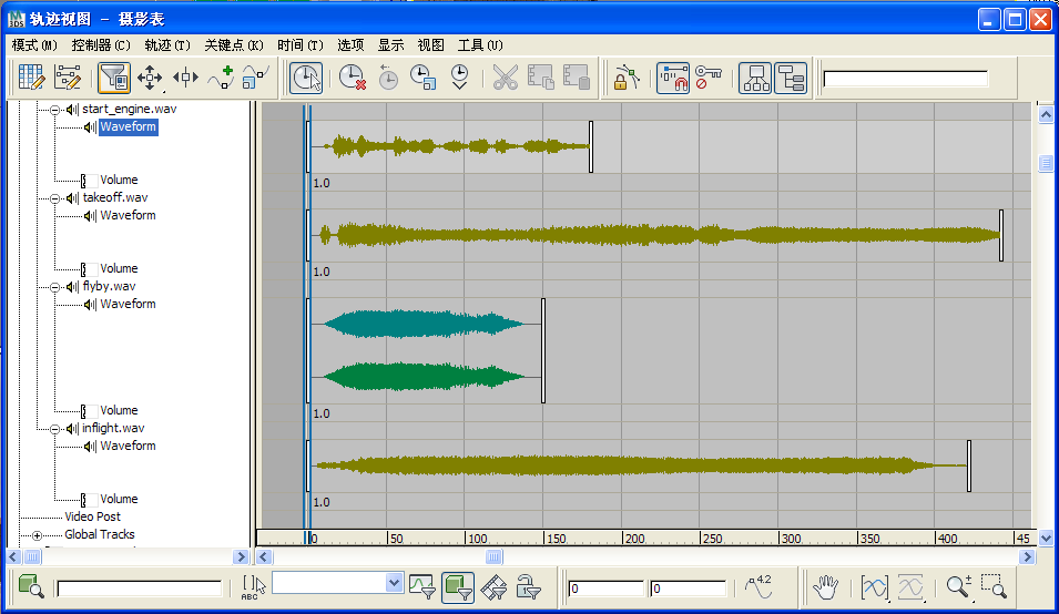

将音频与动画同步:
  1. 在“摄影表”工具栏上,单击 (编辑范围)。
  2. 单击 start_engine.wav 范围条并将其左右移动以考虑如何将音频片段定位在时间线上的任意位置。
    您需要定位 start_engine 片段的位置以使其与场景动画中双翼飞机螺旋桨开始转动的部分相对应。
  3. 移动“摄影表”窗口,直到 Camera01 视口可见为止。
  4. 拖动时间滑块,直到您看到螺旋桨开始加速为止,即约为第 50 帧。
  5. 单击 start_engine.wav 范围条并拖动它,直到波形段放置在表示当前帧的垂直线条处。
  6. 现在,在摄影表中选择其他轨迹范围条并将它们向右移动至第 200 帧之后的位置,从而只关注 start_engine.wav 轨迹。
    提示: 或者,也可以暂时使“轨迹视图”中的声音轨迹静音,方法是在“ProSound”对话框中选择其文件名,然后禁用“活动”复选框,如上一操作过程中所述。
    移动动画。
    飞机在第 160 帧处开始沿跑道滑行。此处为您要放置 takeoff.wav 音频片段起点的位置。
  7. 单击 takeoff.wav 范围条并拖动它,直到该波形段在第 160 帧处开始为止。
    飞机开始沿跑道滑行时,延长 start_engine 音频片段以模拟飞机巨大的起飞声是一种不错的方法。
    您可以通过返回“ProSound”对话框并在“文件详细信息”组中根据需要将“循环”设为重复播放任意次来延长该片段。下一步向您演示了不同的方法。
  8. 在摄影表上,单击 start_engine.wav 范围条的右侧端点并向右拖动。
    拖动时,音频片段便会重复。您可以拖动该片段以重复或循环任意次。
    每次循环的结尾由垂直线表示,如下图中所示。
  9. 继续拖动,直到片段仅重复一次为止。
  10. 移动“摄影表”窗口,直到 Camera04 视口可见为止。
  11. 再次拖动动画,直到约第 405 帧时,您看到双翼飞机的轮子离开地面为止。
  12. 在摄影表编辑器上,拖动 flyby.wav 范围条直到波形段从第 405 帧处开始为止。
  13. 再次拖动动画。
    当双翼飞机直接从头上飞过时,波形在第 435 帧左右达到顶峰。
  14. 在摄影表上,重新定位 inflight.wav 范围条以使波形在动画结束时衰减完毕,如下图所示。
  15. 重新播放该动画以听取所有音频片段如何彼此配合。

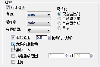

    默认情况下,向前播放动画时音频正向播放:当您反向拖动动画时则没有音频。
  1. 要在拖动时反向收听音频,请将该音频高亮显示,然后在“摄影表”层次结构中的“声音”轨迹上单击右键,然后从四元菜单中选择“属性”。在“ProSound”对话框 “播放”组中,启用“允许向后拖动”。
  2. 尝试前后拖动动画。
    现在您可以听到场景中反向播放的所有音频。
