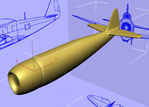

检查飞机几何体
在本课程中,您进行一次调整,以更正创建水平稳定器时出现的人工痕迹,然后使用 NURMS 平滑检查总体模型。
设置课程:
调整稳定器与机身之间的连接:
  1. +X 禁用 X 射线显示模式。
  2. 在功能区“多边形建模”面板上,单击以启用 (“显示最终结果”)。

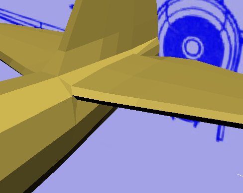

  3. 在“透视”视口中, 进行放大(否则根据需要调整视图)以清晰地显示机身与左侧稳定器之间的连接区域。按 F4 关闭“边面”显示区域。

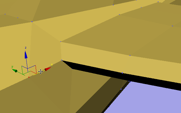

    水平稳定器的外观良好,但它们与机身的连接处有两个难看的窄面。可通过移动单个顶点来修复此问题。
  4. 转到 (“顶点”)子对象层级。
  5. 在“透视”视口中,仍进一步进行 放大以清晰地显示窄面周围的顶点。
  6. 在功能区“编辑”面板上,激活 (“约束到边”)。

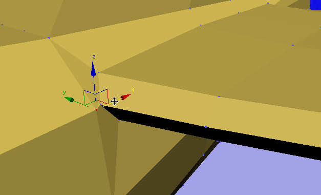

  7. 启用 (“选择并移动”),然后选择与窄面连接的前顶点。

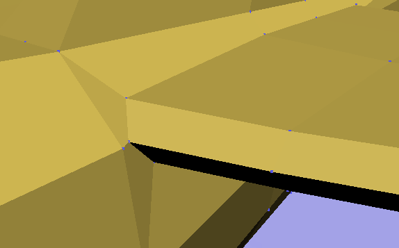

  8. 沿边向前移动该顶点,以便机身面具有更宽的区域。
    面越宽,就更容易平滑。
  9. 在功能区“编辑”面板上,激活 (“约束到无”)。
    注意: 如果您忘记约束仍处于启用状态,则在变转子对象时可能会出现异常情况。因此,最好一使用完约束就将其禁用。此外,此设置中的按钮的功能类似于单选按钮。不能通过再次单击约束的按钮来禁用约束:必须激活“约束到无”才能禁用当前活动的约束。
  10. 退出 (“顶点”)子对象层级。
使用 NURMS 检查 P-47 的外观:

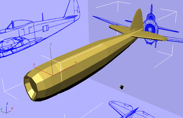

  1. 在“透视”视图中, 缩小并 平移,以再次显示整个飞机。
  2. 在功能区“编辑”面板上,单击 (“使用 NURMS”)。
    NURMS 选项(全称为 非统一有理网格平滑)专门用于平滑可编辑的多边形曲面。

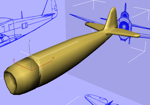

  3. 在功能区“使用 NURMS”面板上,将迭代次数增大为 2
    飞机模型及其稳定器的外观良好。但有些面(尤其是进气口处的面)超出了应有的平滑程度:您将在后面的课程中修复此问题。
  4. 再次单击 (“使用 NURMS”)将其禁用。
  5. 再次单击 (多边形)以退出“多边形”子对象层级。
