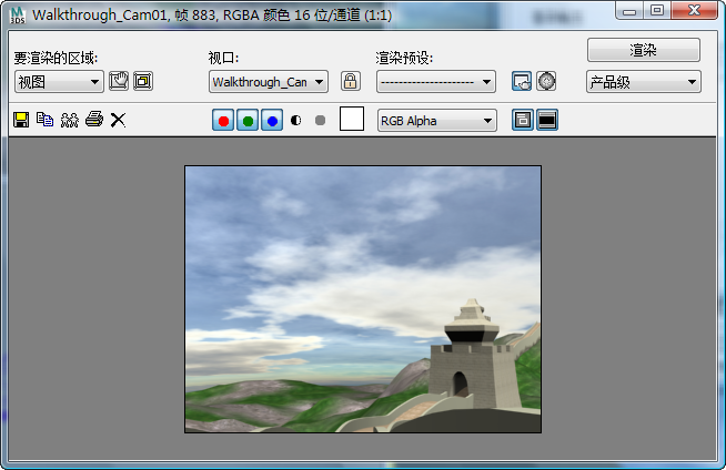

  9. 请确保在“渲染输出”组中启用“保存文件”。此外,请检查“渲染场景”对话框底部的“视口”字段,看其是否已设置为 Walkthrough_Cam01(而不是“顶”、“前”或“左”),然后单击 (渲染产品)。
    注: 渲染天空背景。圆屋顶对象代表天空。
  10. 此时,显示“渲染进度”对话框。渲染第一帧时等待一小段时间。在第一帧完成之后,会看到“上一帧时间”、“已用时间”和“剩余时间”值发生了变化。
    至少允许渲染四帧。
    此时,可以在 3ds Max 渲染动画时处理其他内容。
    提示: 也可以关注渲染错误以及观察需要进行更改的地方。通常来说,这是能够在渲染场景时研究场景的一个很好的实践。

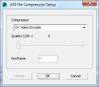

  8. 选择 AVI 为文件类型,然后命名动画为 my_jog.avi。单击“保存”。
    此时显示“AVI 文件压缩设置”对话框。在该对话框中可以选择编码解码器(压缩/解压缩类型),并调整文件质量。接受默认的编解码器。若要减小文件大小,可以降低“质量”值。
  9. 单击“OK”继续。
