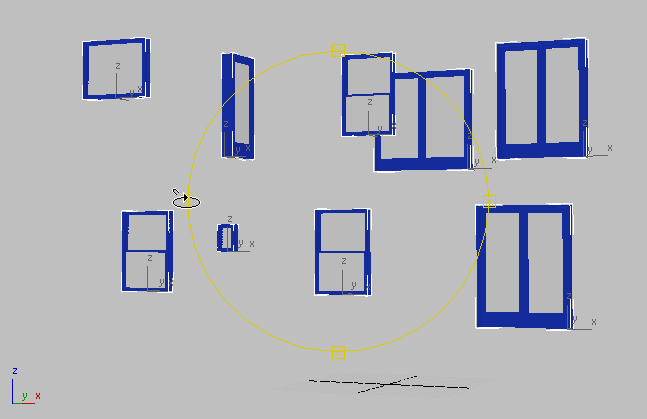

将门窗独立出来:

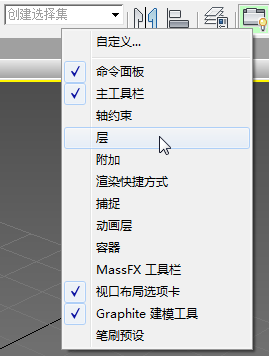

  1. 在主工具栏的空白区域上,右键单击并且从弹出菜单中选择“层”。
    3ds Max 将打开“层”工具栏。

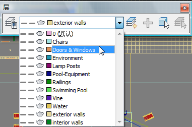

  2. 从层的下拉菜单中选择“门和窗”。
  3. 单击 (选择当前层中的对象)选择门和窗。
  4. 右键单击任意视口并在四元菜单上选择“孤立当前选择”,以便仅显示选定的对象。
  5. 激活“Camera-Terrace”视口,按 P 切换到“透视”视图,然后使用 (平移)和 (视野)进行导航,直至所有窗户在视图中清晰可见。
  6. 旋转视图以使门窗面对您,如下图所示。
  7. 按住 +W 使“透视”视图最大化,然后按 F4 查看边面。

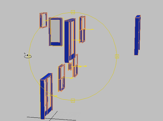

添加“Sky 入口”:
  1. “创建”面板上,单击 (灯光)。在“对象类型”卷展栏上,单击“mr 天空入口”将其打开,然后启用“自动栅格”。

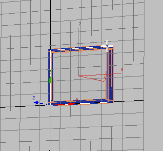

  2. 在“透视”视图中,创建第一个“Sky Portal”,方法是在任意窗口执行从左下角到右上角的对角拖动,直到覆盖整个开口。
    提示: 创建“Sky 入口”之前,确保“自动栅格”栅格的 Z 轴与窗户或门的玻璃板垂直,如图所示。
  3. 对场景中的每个门和窗对象重复先前的步骤,但 PivotDoor02 对象(视口右上角右侧第二个)除外。

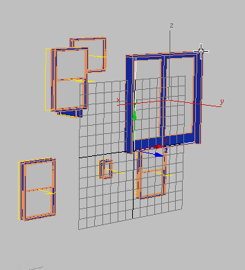

  4. 旋转“透视”视图以便门窗的各侧均可见,如下图所示。
    每个 SkyPortal 对象中的黄色箭头指示的是光线流或光通量的方向。因为您使用“自动栅格”将 SkyPortal 对象置于门窗的外表面,所以光通量箭头指向了正确的方向,由外而内投射到建筑物内部。(如果是在建筑物内部创建的“Sky 入口”,则必须通过旋转窗/门,或者启用“mr 天光入口参数”卷展栏中的“翻转光通量方向”来反转光通量。)

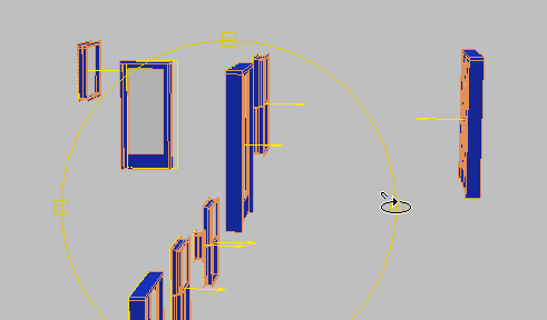

  5. 再次旋转场景,直到 PivotDoor02 对象正好面对您。可以通过跨门拖动来创建另一个“Sky 入口”对象。
  6. 最后一次旋转场景,以便门窗的各侧均可见,如下图所示。PivotDoor02 对象应在正确的方向上指出其光通量方向:从建筑物对面照射到房间内。

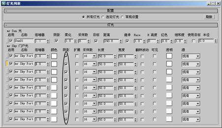

    从远处遥望时,不必为室外镜头创建室内阴影。另外,关闭“阴影”有助于减少渲染时间。如果仅创建了一个“Sky 入口”,则可以在此处关闭“阴影”切换;但因为您创建了多个“Sky 入口”对象,所以使用“灯光列表”会相对方便一些。
  3. 在主菜单中选择“工具”“灯光列表”。在“灯光列表”对话框 “阴影”列中,关闭场景中所有“mr 天空入口”对象的阴影。
  4. 关闭“灯光列表”。

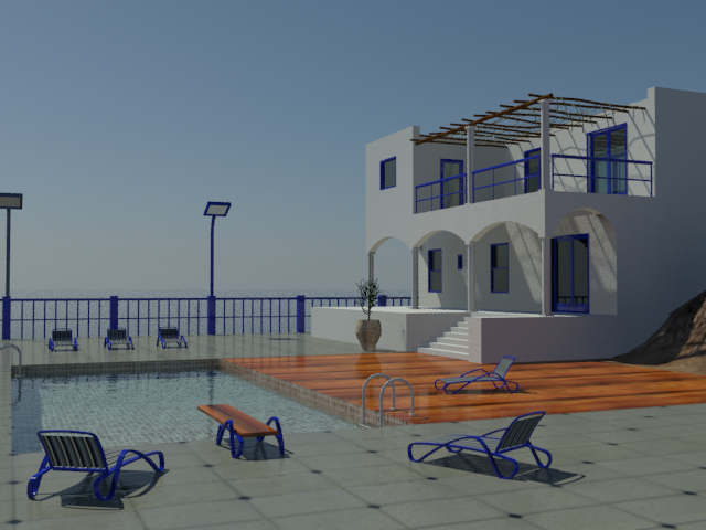

渲染阶地以查看“Sky 入口”的效果:
  1. 渲染“Camera-Terrace”视口,并将结果与本课程中前面克隆的渲染帧进行比较。
    结果虽不明显,但已得到改善。窗户和门洞略微亮一些,因为目前“Sky 入口”正在将天光照射到别墅内部。

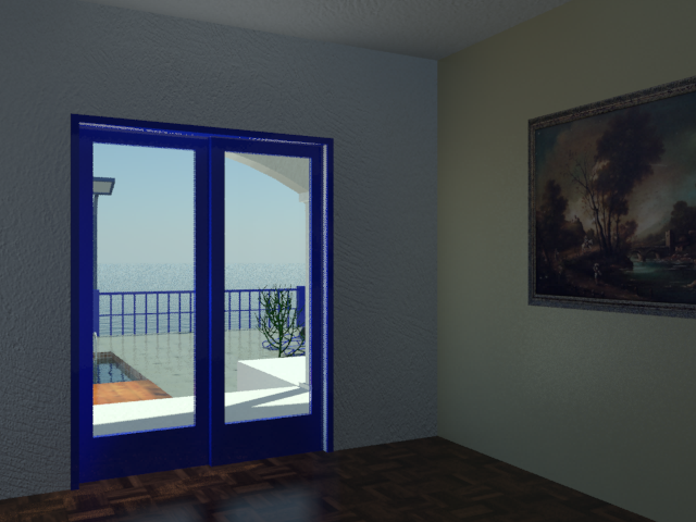

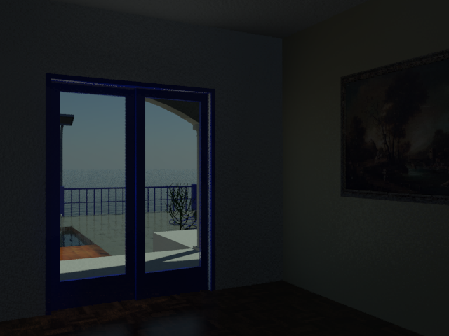

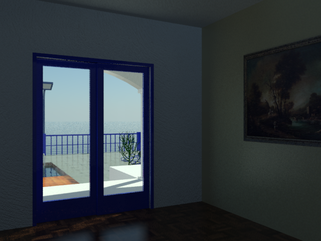

  1. 将“Camera-Terrace”视口切换到“Camera-Interior”视图,然后 渲染场景。
    因为场景曝光设置为室外条件,所以场景的室外部分可以正确曝光,但室内却显得太暗。您需要调整曝光设置以补偿建筑物内部较弱的灯光。

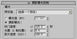

  2. 在“渲染帧”窗口上,单击 (“环境和效果”对话框(曝光控制))以显示“环境和效果”对话框。

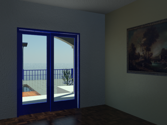

  3. 在“mr 摄影曝光控制”卷展栏 “曝光”组中,确保已选中“摄影曝光”,然后将“快门速度”设置为 125.0(1/125 秒)。
    暂时将“环境和效果”对话框保持为打开状态。
  4. 克隆渲染帧,然后单击“渲染”再次渲染场景。
    现在,较慢的快门速度允许更多的光线进入摄影机,从而产生更佳的内部曝光。
