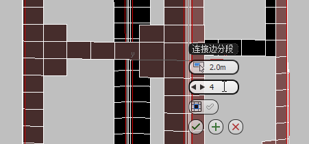

  5. 在“编辑边”卷展栏中,单击 “切角”按钮(恰在主按钮右侧)旁的“设置”按钮。
    3ds Max 将显示“切角”工具的 Caddy 控件。
  6. 在“切角”Caddy 控件中,将第一个控件“数量”设置为 2.0m。这样可以设置切角操作创建的倒角宽度。将第二个控件“分段”设置为 4。 这可以将切角的区域分为四段。 段设置越多,边缘越圆滑。单击 (确定)。

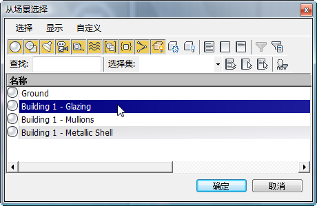

  1. H 并在“从场景选择”对话框中,高亮显示 Building 1 - Glazing 对象,然后单击“确定”。

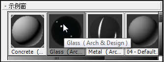

  4. 在“材质编辑器”浏览器的“示例窗”部分(左侧),找到“玻璃”材质,然后将其拖动到“View1”窗口中。

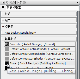

    3ds Max 会对玻璃应用玻璃材质。在“浏览器”面板的“场景材质”部分,现在您可以看到玻璃输入和对象名称。

  8. 在“浏览器”面板的“示例窗”部分,找到金属材质,将其拖动到视图 1 面板。

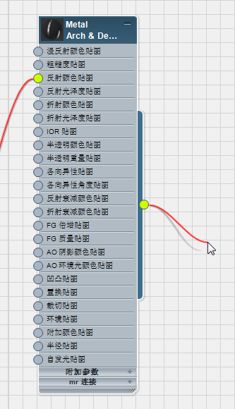

  9. 这时从金属材质节点的输出套接字(右侧的圆形控件)中拖动,
    从材质的输出套接字中拖动
    ... 在视口中,落下金属外壳对象的线框。
    ... 落到对象上
    拖放也是指定材质的方式。
    注: 您看不到线框的另一端,因为它穿过了“Slate 材质编辑器”右侧或者视口中的面板。
