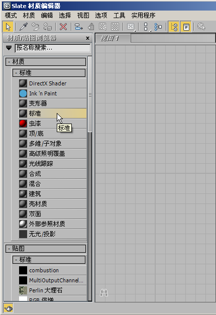

  1. 在主工具栏上,单击 (材质编辑器)以打开“Slate 材质编辑器”。
    注: 此按钮位于一个弹出按钮上,弹出按钮与下拉菜单类似,但包含按钮而不是文本。该弹出按钮上的另一个按钮打开“精简材质编辑器”。
    如果意外打开了“精简材质编辑器”,只需选择“模式”“Slate 材质编辑器”。
    如果这是您首次使用“板岩材质编辑器”,则您可能需要重新调整其大小,以便可在其界面中轻松查看全部三列。
  2. 在“Slate 材质编辑器”窗口左侧的“材质/贴图浏览器”列中,找到“标准”材质项。
    将此项拖动到位于窗口中心的大“视图”面板 (View1)。3ds Max 在视图中将材质显示为节点。

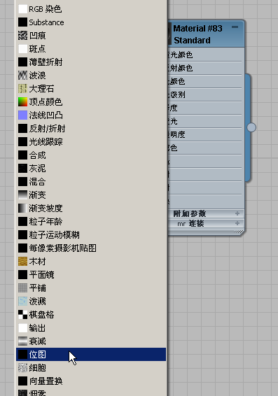

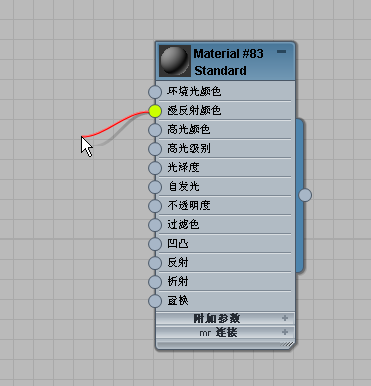

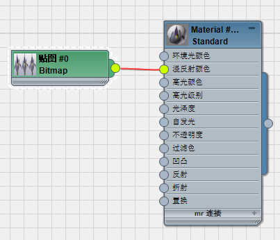

  3. 单击材质“漫反射颜色”组件的圆形输入孔,然后向远离它的方向拖动。
    拖动时将显示连线。
    释放鼠标。
    3ds Max 将打开弹出式上下文菜单。
    在上下文菜单上,选择“位图”。

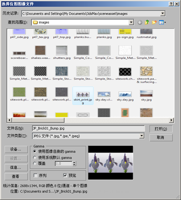

    3ds Max 将打开“选择位图图像文件”对话框。
    在文件对话框上,单击 skirt_print.jpg 将其选中,然后单击“打开”。
    3ds Max 将一个“位图”节点添加到材质的“漫反射颜色”组件。

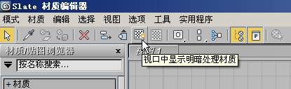

  5. 在“Slate 材质编辑器”工具栏上,单击以启用 (视口中显示明暗处理材质)。(如果您使用的是 Direct3D、OpenGL 或 Software 视口驱动程序,则工具提示将显示为“在视口中显示标准贴图”。)
    启用此选项后,3ds Max 会在“位图”节点的标题栏中显示一个红色楔形图形。

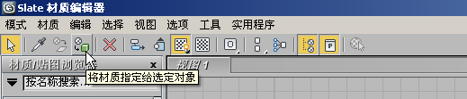

  7. 在“Slate 材质编辑器”工具栏上,单击 (将材质指定给选定对象)。
  8. 关闭“Slate 材质编辑器”。

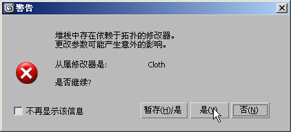

  2. 在修改器堆栈中,向下滚动以看到“Garment Maker”修改器,单击“Garment Maker”项将其高亮显示。
    3ds Max 将显示有关拓扑的警告。单击“是”以解除此警告。

    如果 3ds Max 再次显示拓扑警告消息,请单击“是”再次解除该警告。

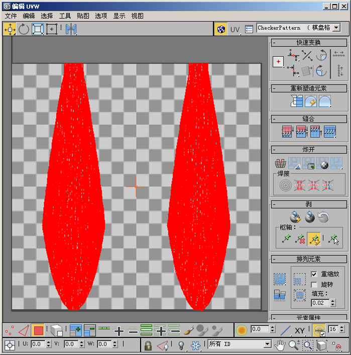

  1. 在“修改”面板 “编辑 UV”卷展栏上,单击“打开 UV 编辑器。
    3ds Max 将打开“编辑 UVW”对话框。
    裙子的每一片在“编辑 UVW”窗口中显示为一个平面群集,并以红色高亮显示,因为它们已被选中。
    您可能会注意到 3ds Max 的速度变慢了。Garment Maker 生成了大量面。
  2. 在“编辑 UVW”对话框 上方的工具栏上,打开纹理下拉列表,然后选择“贴图 #0 (skirt_print.jpg)”。(贴图编号可能有所不同。)
    贴图图案将显示在“编辑 UVW”窗口中。

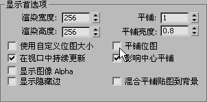

  3. 在“编辑 UVW”对话框 上方的工具栏上,单击 选项按钮。
    3ds Max 将打开“展开选项”对话框。
  4. 在“展开选项”对话框 “显示首选项”组中,如果“平铺位图”处于禁用状态时,则单击以将其启用,如果“使用自定义位图大小”处于启用状态,则单击以将其禁用。
    单击“确定”关闭“展开选项”对话框。
    “编辑 UVW”窗口中轮廓为暗色矩形的区域是 UV 坐标的单位方形(在本例中它显示为矩形,因为位图不是方形)。
  5. 调整“编辑 UVW”对话框的大小,然后 缩放和 平移“编辑 UVW”窗口,以便可以看到两个平铺的花图案。
    导航工具位于“编辑 UVW”对话框 下方的第二个工具栏(“变换/显示”工具栏)上。它们显示在对话框的右下角。

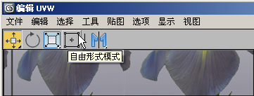

  6. 在“编辑 UVW”对话框 上方的工具栏上,单击 (自由形式模式)以将其激活。
    在“自由形式模式”下,子对象选择被一个框所包围。拖动框的中心会移动选项;拖动一侧中央的控制柄会将其旋转;拖动角点处的控制柄会相对于正在进行贴图的纹理缩放选择。观察光标以查看哪个变换处于活动状态。
  7. 移动裙子组,使其与图案的左边对齐,然后进行缩放以将其拉伸,以便它包含两个平铺图案。
  8. 单击“编辑 UVW”窗口的空白区域中取消选中裙子面板。
  9. 在“编辑 UVW”对话框 下方的第一个工具栏(“子对象选择”工具栏)上,单击 (按元素 UV 切换选择)以将其启用。
    启用后,该按钮会显示一个复选标记。
  10. 单击以仅选择左侧的裙子群集,然后对其进行缩放,使其横跨第一个平铺图案。
  11. 对右侧的裙子群集执行相同的操作。
