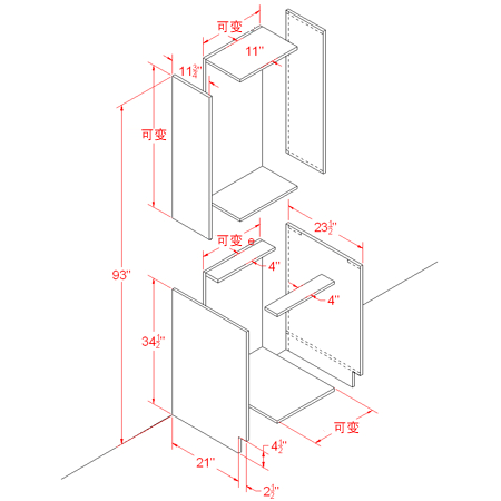

本教程中将要创建的橱柜基于下一图中提供的尺寸。在北美,橱柜高度和宽度的度量标准为英寸,按 3 英寸的间隔递增。因此此图使用英尺和英寸,而不是公制测量单位。
显示橱柜尺寸的直线图
此图包括可变尺寸以考虑到橱柜宽度和高度的变化。
可能的橱柜宽度从 9 英寸开始,以 3 英寸的间隔进行递增,直到每橱柜的总宽度为 36 英寸。
壁橱的高度最小为 12 英寸,以 3 英寸的间隔递增,最大为 30 英寸;此外,还有一个可能的尺寸:39 英寸。
基础橱柜的标准高度为 34.5 英寸,加上台面的 1.5 英寸。
对于大多数结构而言,93 英寸是从大小可变的壁橱顶端到地面的最大高度。
您将以该图为指导,使用功能区中的建模工具创建一组不同大小的橱柜。

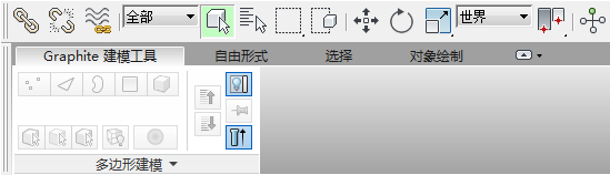

  2. 单击 展开/最小化图标若干次,直至显示整个功能区。
    因为场景中没有多边形模型,所显示的“多边形建模”选项卡中工具处于停用状态。

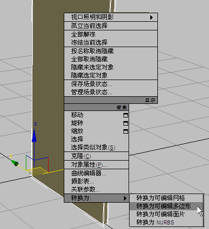

  1. 确保选中长方体,右键单击它,然后从四元菜单的“变换”(右下方)区域中,选择“转换为”“转换为可编辑多边形”。
    此功能区将更新以显示一组多边形编辑工具。

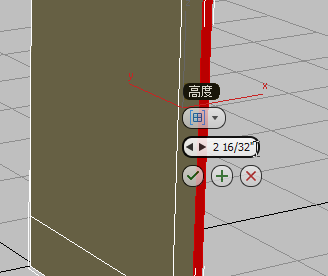

  8. 在功能区 “多边形”面板上,按住 键并单击 (挤出)。
    (按住 键并单击其中一个工具,3ds Max 将显示该工具的 caddy 控件。)
  9. 在“挤出”caddy 的第二个控件“高度”上,将值设置为 2.5,然后单击 (确定)。

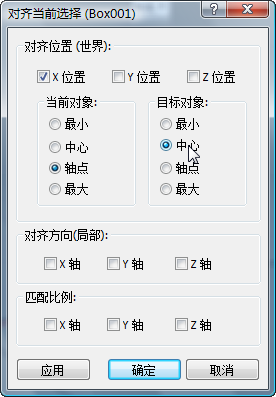

  2. 在主工具栏上,单击 (对齐),然后在视口中,单击该橱柜。
  3. 在“对齐当前选择”对话框 “对齐位置(世界)”组中,确保已启用“X 位置”,并已禁用“Y 位置”和“Z 位置”。在“当前对象”组中选择“轴点”,并在“目标对象”组中选择“中心”,然后单击“确定”。
  4. 再次单击“仅影响轴”退出轴转换模式。

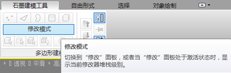

  8. 在功能区“多边形建模”面板上,单击“修改模式”。
    启用时,“修改模式”将使“石墨建模工具”的整个阵列可用。
