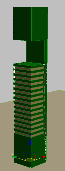

  5. 在“拾取布尔对象”卷展栏中,单击“开始拾取”,然后单击建筑物顶部的较大的长方体阵列。
    布尔差集操作减去阵列长方体和建筑物对象共有的公共区域。
    稍后可以在刚创建的间距中添加设计元素。

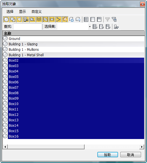

  6. H 键打开“拾取对象”对话框。在列表中,选择全部长方体对象,然后单击“拾取”。
    差集操作可为所有选定的阵列长方体创建间距。
