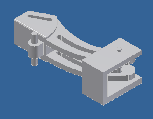

  2. 在功能区“启动”面板上,单击 (“打开”)。浏览到 3ds Max 教程项目中的 \export\ 文件夹,将文件类型更改为 SAT,然后打开文件 mymaxclamp.sat

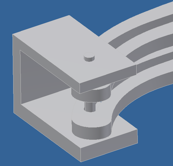

    修改过的刀形钳显示在 Inventor 中,同时还显示了您创建的新连接部件。

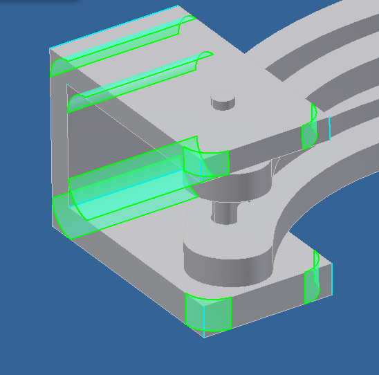

  1. 环绕视图,以便可以看到蹬形支架的内部。
  2. 在功能区上,单击“3D 模型”选项卡。在“修改 Assembly”面板上,单击 (“圆角”)。
    Inventor 将打开“圆角”对话框。保留设置不变以接受默认值,但是通过单击 U 形的内部和外部后边缘,可以设置圆角。单击 U 形钳的前角边缘。

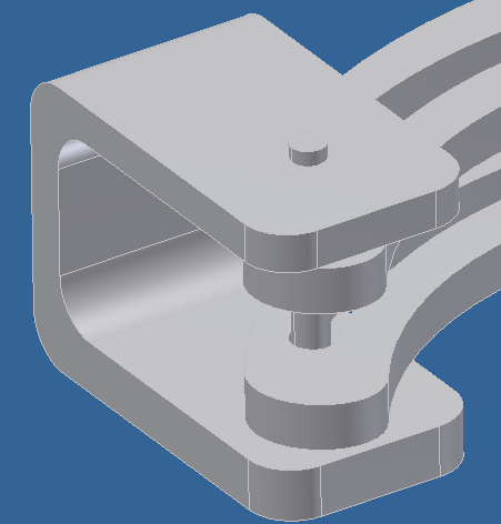

  3. 在“圆角”对话框上,单击“确定”。
    Inventor 对您单击的边进行圆角处理。
