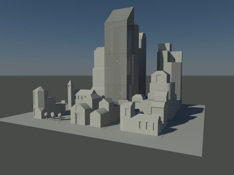

查看 mr 天空的效果:
    将 mr 天空用作日光系统中天空灯光的一个优势是,它会根据不同的时刻而改变颜色。
    Camera02 的角度过高,不能得到良好的天空视图,因此首先要更改视图。
  1. 单击“观察点 (POV)”视口标签(当前显示为“[ Camera02 ]”),然后选择“摄影机”“Camera01”。
    这是城市街区更为倾斜的视图。
  2. 单击“明暗处理”视口标签菜单,然后选择“视口背景”“环境背景”。
    3ds Max 将显示天空和地平线。天空按照时刻进行配色。
    9:00
    12:00
    15:00
    16:48

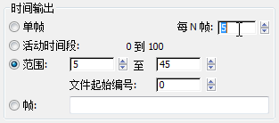

  1. 在主工具栏上,单击 (渲染设置)。
    3ds Max 将打开“渲染设置”对话框。此时“公用”面板处于活动状态。
  2. 在“公用参数”卷展栏 “时间输出”组中,将范围设置为从第 5 帧到第 45 帧(8:00 到 16:00)。同时将“每 N 帧”设置为 5
    您将渲染主要日光时段中的九个快照帧。
