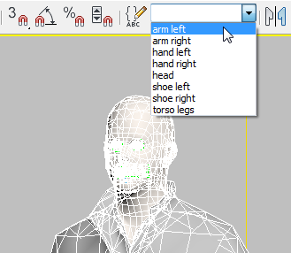

剥左臂:
  1. “修改”面板 “选择”卷展栏上,单击 (多边形)以转到“多边形”子对象层级。
  2. 在主工具栏上,打开“命名选择集”下拉列表,然后从列表中选择“arm left”
    3ds Max 将高亮显示左臂中的多边形。

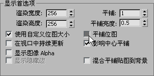

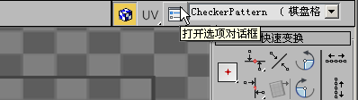

  4. 在“编辑 UVW”对话框 上方的工具栏上,单击 选项按钮。
  5. 在“展开选项”对话框 “显示首选项”组中,单击以禁用“平铺位图”,然后单击“确定”。
    这样可以更容易地看到 U 和 V 坐标的单位方形。

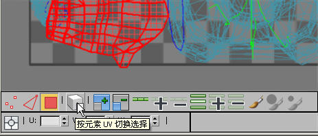

  1. 在“编辑 UVW”对话框 上方的工具栏上,单击 (移动选定的子对象)以将其激活。
  2. 在“编辑 UVW”对话框 下方的第一个工具栏(“子对象选择”工具栏)上,单击 (按元素 UV 切换选择)以将其启用。
    启用后,该按钮会显示一个复选标记。
  3. 逐个单击“编辑 UVW”窗口中的其他群集,并将它们从已剥的袖子 移开。将袖子留在它原来的位置。
    通常,您不希望已剥模型的群集重叠。
  4. 再次选择已剥的左袖子。
  5. 在“编辑 UVW”对话框 “子对象选择”工具栏上,再次单击 (按元素 UV 切换选择)以将其禁用。
    重要: 请不要忽略此步骤!在使用“剥模式”的接下来的步骤中,如果“剥模式”处于活动状态,“按元素选择”锁定的顶点数将多于需要锁定的顶点数(我们将在以下步骤中介绍锁定的顶点。)

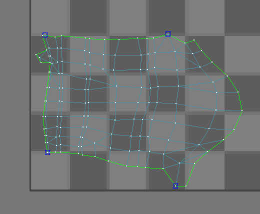

设置锁定:

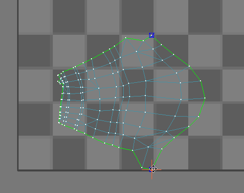

  1. 使用 (缩放到区域)以放大已剥的袖子。
    导航工具位于“编辑 UVW”对话框 下方的第二个工具栏(“变换/显示”工具栏)上。它们显示在对话框的右下角。
  2. 在“编辑 UVW”对话框 “剥”卷展栏上,单击 (剥模式)以将其启用。即使您选择了多边网格的其他部分,“剥模式”也会一直剥该群集,直到您禁用“剥模式”。
  3. 在“编辑 UVW”对话框 “子对象选择”工具栏上,确认 (顶点)处于活动状态。(如果尚未处于活动状态,请单击按钮。)
  4. 单击后,按住 键并单击以选择袖子顶部和底部的两个顶点,即具有最小和最大 V 坐标值的顶点。
  5. 在“编辑 UVW”对话框 “剥”卷展栏 “锁定”组中,单击 (锁定选定对象)。
    3ds Max 将在锁定顶点周围显示蓝色框。
  6. 单击以取消选择顶点,然后单击锁定顶点并将其 移动。
    请注意,其他锁定顶点不移动,但相互关联的其他顶点移动。这是因为您移动锁定时,“剥模式”一直在剥群集。
    “剥模式”在群集中的锁定顶点间扩散 UVS。因为至少需要两个锁定,“UVW 展开”修改器默认将选择两个不可见的锁定。如果移动顶点,“自动锁定移动的顶点”会将其自动锁定。如果只有一个锁定,另一个锁定将仍然不可见并自动选中。这会意外地更改群集的图形,因此最好自己在群集周界处锁定两个顶点,再开始移动其他顶点。
    提示: 如果移动锁定的顶点会移动整个群集,请取消选择所有顶点,然后单击要移动的顶点。
  7. 移动两个锁定的顶点,以便它们能与棋盘格栅格更好地对齐。

  2. 在“编辑 UVW”对话框的上方工具栏上,打开纹理下拉列表,然后选择“棋盘格图案(棋盘格)”。
    从列表中选择此选项会使棋盘格纹理显示在视口中。

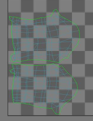

完成左臂的布局:
  1. 移动各个顶点,以使袖子的布局大致为矩形并更好地与棋盘格栅格对齐。
    重要: 确保在“锁定”组中,(自动锁定移动的顶点)处于启用状态。禁用此选项时,只能移动已锁定的顶点。
    这些调整不必太精确。看一下视口中的模型,可以看到已剥袖子的贴图相当均匀,没有明显的扭曲。
  2. 再次单击 (剥模式)以将其禁用。

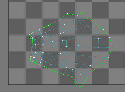

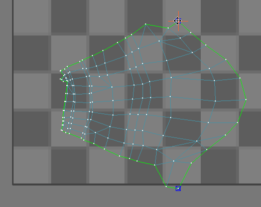

剥右臂:
  1. 在“子对象选择”工具栏上,单击 (多边形)以返回到“多边形”子对象选择层级。
  2. 3ds Max 主工具栏上,打开“命名选择集”下拉列表,然后从列表中选择“arm right”
  3. 在“编辑 UVW”对话框 “剥”卷展栏上,单击 (重置剥)。
    3ds Max 将剥袖子群集,将其展平。
    右臂的几何体不同于左臂的几何体,因此已剥群集具有不同的图形。
    “重置剥”是展平选定群集的另一种方法,代替单击“断开”,然后单击“快速剥”或“剥模式”这种方法。
    危险: 请注意,如果您未处于“多边形”子对象层级,或者未选择任何面,则单击“快速剥”、“剥模式”或“重置剥”将重置所有受“UVW 展开”影响的已剥组。
  4. 在“编辑 UVW”对话框 上方的工具栏上,单击 (自由形式模式)以将其激活。移动、旋转和缩放右侧袖子群集,以便使其位于左侧袖子群集的上方,且大小大致相同。
    在“自由形式模式”下,子对象选择被一个框所包围。拖动框的中心会移动选项;拖动一侧中央的控制柄会将其旋转;拖动角点处的控制柄会相对于正在进行贴图的纹理缩放选择。观察光标以查看哪个变换处于活动状态。
  5. 启用 (剥模式),然后确认 (顶点)处于活动状态。(如果尚未处于活动状态,请单击按钮。)
  6. 按照您对左侧袖子所执行的操作,调整右侧袖子的布局。
    在视口中检查新布局。
  7. 再次单击 (剥模式)以将其禁用。

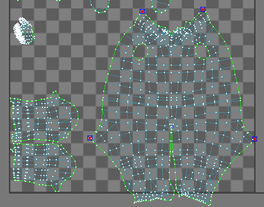

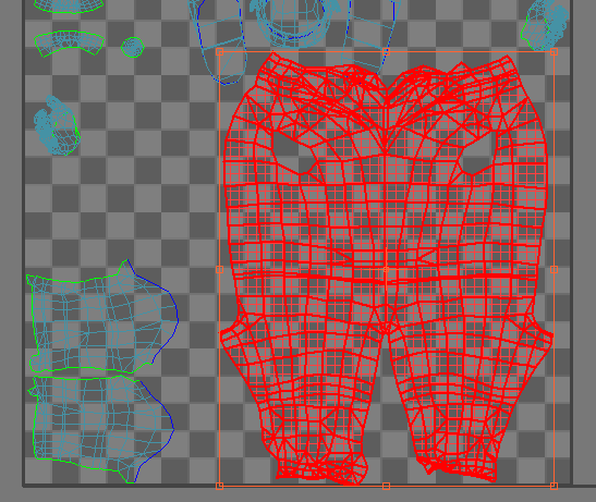

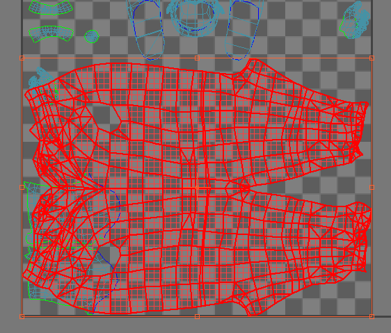

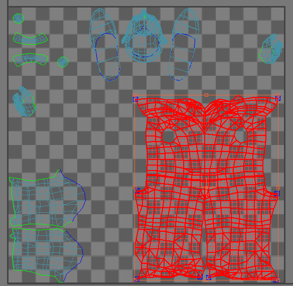

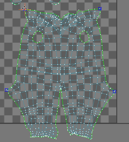

剥腿和躯干:
    剥腿和躯干几乎是相同的操作。主要区别在于,因为群集较大且您要旋转选择,所以将使用更多的初始锁定。
  1. 单击 (多边形)以返回到“多边形”子对象选择层级。
  2. 3ds Max主工具栏上,打开“命名选择集”下拉列表,然后从列表中选择“torsolegs”
    3ds Max 将剥躯干和腿群集,将其展平,然后再规格化其比例。

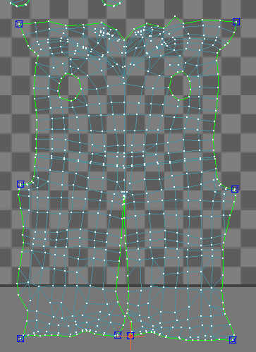

  4. 使用 (自由形式模式)工具旋转群集并将其放置在“编辑 UVW”窗口右下方的空白区域。
  5. 启用 (剥模式),然后单击 (顶点)以转至“顶点”子对象层级。
  6. 对于此群集,请单击后,按住 键并单击以选择要锁定的四个点:两个在最顶部,与衣领的后面相对应;两个在腿的最宽点处,与裤裆相对应,内接缝在裤裆处与背部接缝相汇合。如果已选择这四个点,请单击 (锁定选定对象)。
    拾取新的锁定将再次执行剥操作,从而会对图形稍做更改以便在锁定之间扩散 UV。
  7. 移动衣领处离得较远的两个锁定点,以在棋盘格图案上更均匀地扩散群集。
  8. 还可以 移动裤口角处的点,将它们扩散开,使分布更加均匀。
    不用担心群集会延伸到单位方形以外。
  9. 像以前一样,在视口中检查您的工作,以查看纹理是否均匀。
  10. 最后,禁用 (剥模式),激活 (自由形式模式),然后单击 (多边形)以返回到“多边形”子对象层级。再次选择“torsolegs”群集,然后将其缩放使其位于单位方形内。
