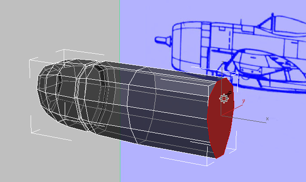

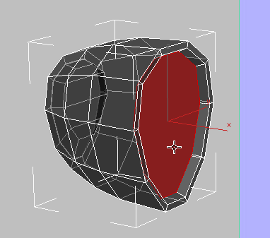

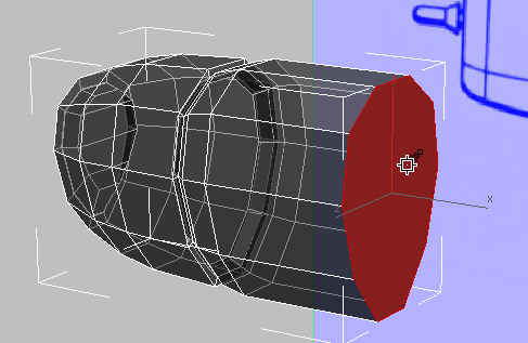

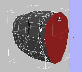

从罩的后部构建机身的前部:

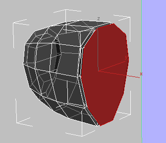

  1. 在功能区“多边形建模”面板上,单击 (多边形)。在透视视口中, 单击罩后部的多边形以选择它。

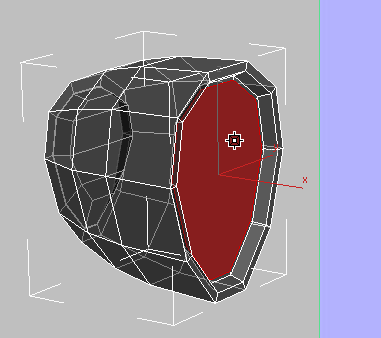

  2. 在功能区“多边形”面板上,单击 (插入)。在透视视口中,向下拖动以使用边框非常窄的多边形创建插入。
  3. 在功能区“多边形”面板上,单击 (倒角)。在透视视口中,这次向上拖动以朝向飞机的后部挤出多边形。拖动时查看前视口,仅在罩区域的外部挤出多边形。

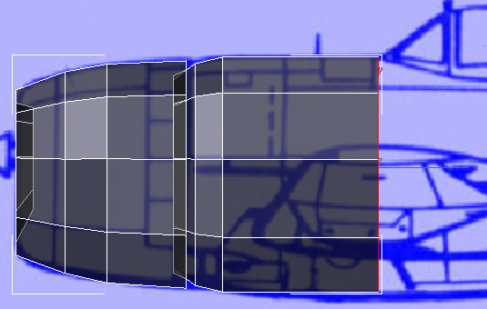

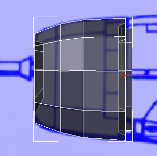

    前视图

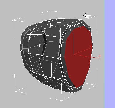

    松开鼠标,然后再次向上拖动以缩放倒角使其直径几乎与罩本身的直径相同。此外,工作时也请查看前视图。
    前视图

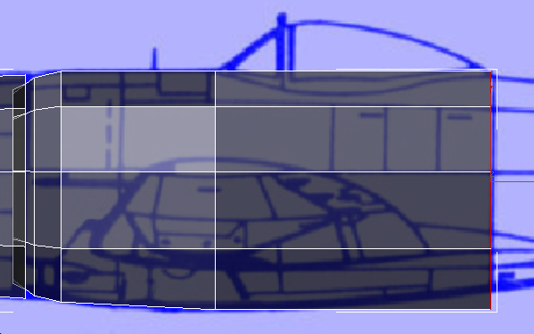

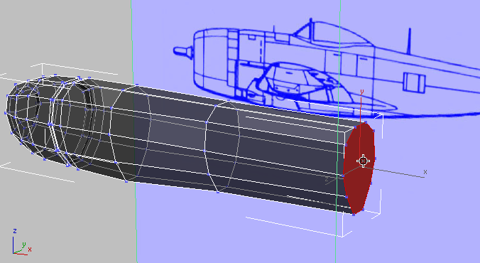

继续对机身建模:

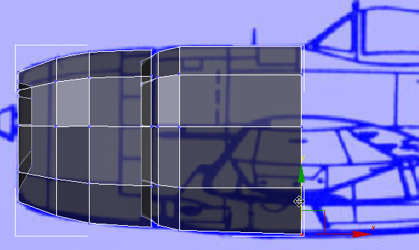

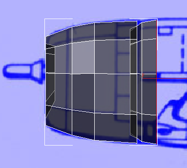

  1. 再次使用 (倒角)以将机身向上扩展到座舱前面的矩形面板的机翼前缘,然后放大使其位于前视图中,它跟随设计图图像的轮廓。
    前视图

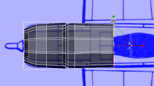

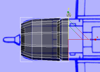

    这看上去比较合适,但是如果注视顶视口,则可以看到新倒角有点宽。
  2. 激活顶视口,然后沿 Y 轴缩小多边形使其与设计图图像对齐。
    从现在起,“挤出”是创建机身所用的主要工具。随着时间的推移,您将使用“缩放”和顶点调整来优化其图形。

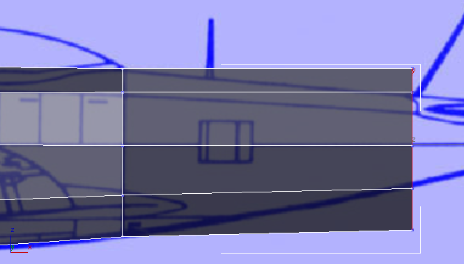

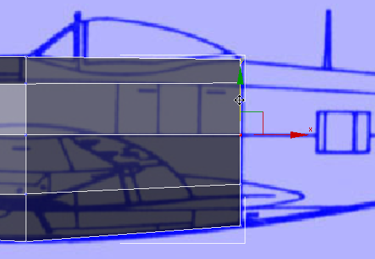

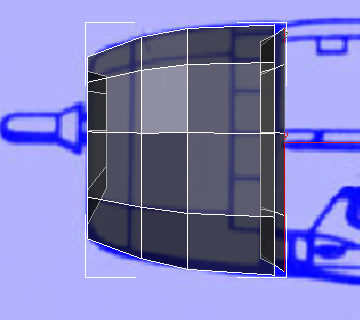

  4. 在功能区“多边形”面板上,单击 (挤出)。在透视视图中,将机身向上挤出到座舱的机翼前缘。照例,工作时也请查看前视图。
    前视图
  5. 在功能区“多边形建模”面板上,单击 (顶点)。
  6. 在前视口中, 拖动框以选择机身后部的下部边缘的顶点。然后沿 Y 轴向下 移动这些顶点以匹配飞机的下部轮廓。
  7. 在功能区“多边形建模”面板上,单击 (多边形)返回“多边形”子对象层级。
  8. 激活顶视口,然后沿 Y 轴稍微 缩小多边形。

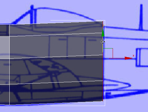

  9. 在功能区“多边形”面板上,再次单击 (挤出)。在透视视口中工作,但监视前视口,将机身挤出到座舱后部接缝那么远的位置。
    前视图
    提示: 有时,3ds Max 窗口的大小会阻止您挤出到所需那么远的位置。如果发生此情况,则挤出到尽可能远的位置,然后将多边形水平 移动到所需位置。
  10. 在前视口中,将多边形沿 Y 轴向上 移动一点使底部更接近飞机的轮廓。
  11. 同样在前视口中,沿 Y 轴 缩小多边形使其更好地匹配设计图。
    注: 此时,与飞机轮廓的匹配只是近似匹配。此外,沿机身长度的多边形太长:在后面的过程中,将添加边分段以优化网格,并移动顶点以改进机身的轮廓。
    此时,可能还需要转到 (顶点)子对象层级并 移动中间和下部顶点以便其更好地匹配飞机的轮廓。记住使用区域选择以便可以选择机身两个边上的顶点。
    调整顶点之后,返回 (多边形)子对象层级。

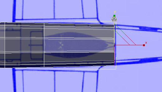

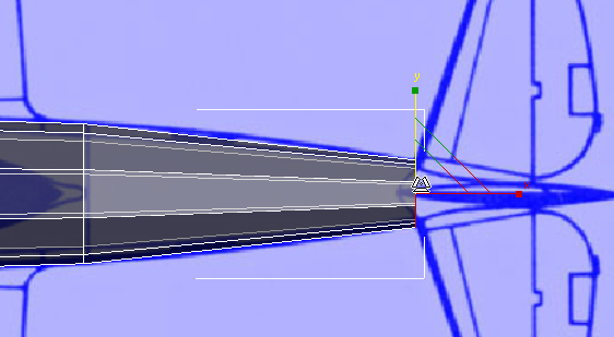

  12. 在顶视口中,将多边形沿 Y 轴 缩小一点,以匹配设计图图像。

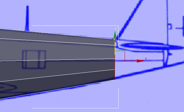

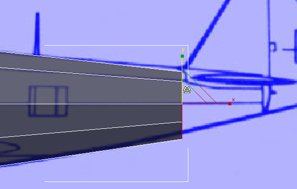

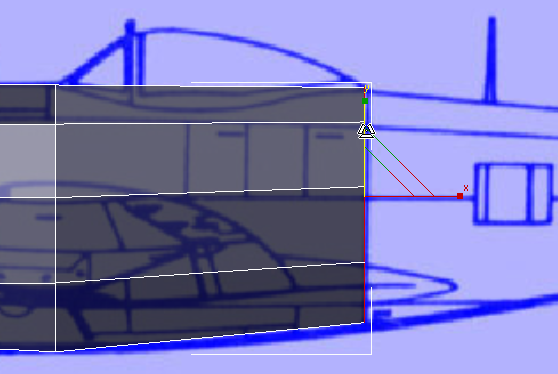

  1. 在功能区“多边形”面板上,再次单击 (挤出)。然后将机身挤出到尾部机翼前缘那么远的位置。
    前视图
  2. 在顶视口中, 缩小多边形以匹配飞机的轮廓。
  3. 在前视口中,将多边形 缩小到轮廓的大小。
  4. 同样在前视口中, 移动多边形以更好地匹配设计图图像。
