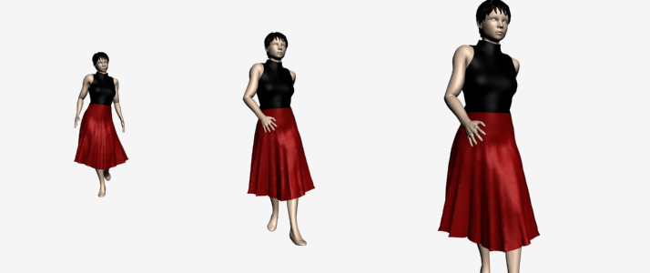

结合使用 Garment 生成器修改器和布料修改器,为人类或非人类角色创建衣服。
在本教程中,您仍将在“人”这一领域继续学习,将为一名时装模特创建衣服。除已配备的鞋子以外,该模特还穿有两件外衣:
- 一件由有粘性的弹力织物制成的套头衫
- 一条由稀疏、平滑的织物制成的褶皱裙
利用 Garment 生成器,您可以根据图案形状指定布料构造。布料修改器随后会为身穿这些衣服的角色量身定做衣服;稍后,布料还会为这些衣服生成真实动画。
