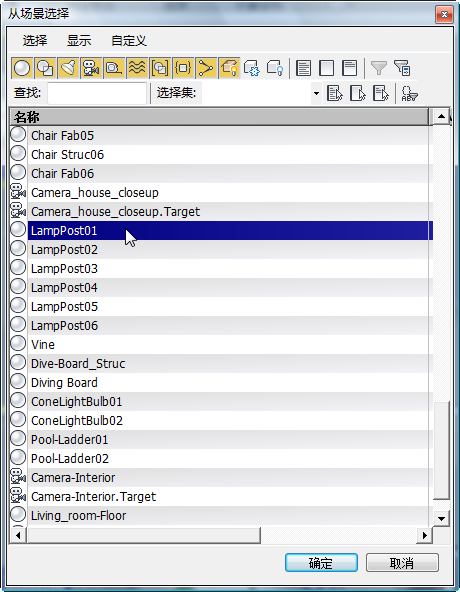

  2. H 打开“从场景选择”对话框,单击以突出显示 LampPost01,然后单击“确定”。
    注: 如果对话框突出显示所有六个灯柱,则选择“选择”“选择从属对象”以关闭此选项。

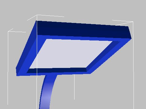

  5. 单击 (最大化显示)以便更近距离地观看灯柱。继续放大直到灯光面板在视图中清晰可见。
  6. 将“Camera-Hi-Point”视口更改为“左”视口。
  7. 在“前”视口和“左”视口中也放大到可以看见灯柱对象的顶部。
  8. “创建”面板上,单击 (灯光)。在“对象类型”卷展栏上,单击“自由灯光”将其打开,然后启用“自动栅格”。
  9. 在“透视”视口中,在灯光面板的中央单击一下即可将灯光对象置于其曲面上。完成操作后关闭“自动栅格”。

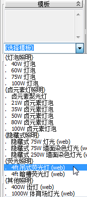

  1. 转至“修改”面板。在“模板”卷展栏上,打开下拉列表并选择“4 英尺拱形荧光(Web)”。
    默认情况下,该类型对象以点发射灯光。但是,您希望对象在与灯柱面板几何体相对应的矩形区域内发射灯光。

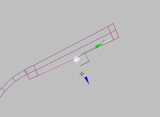

  3. 拖动“长度”和“宽度”微调器箭头,直到矩形边界框与灯柱的灯光面板尺寸相匹配。
    使用“顶”和“左”视口检查您的操作。需要时,使用 (选择并移动)调整灯光对象的位置。

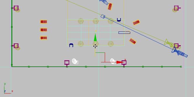

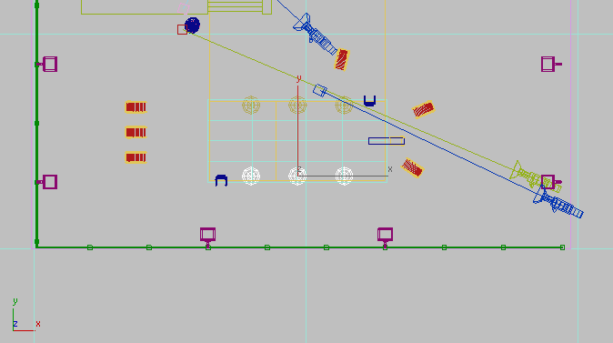

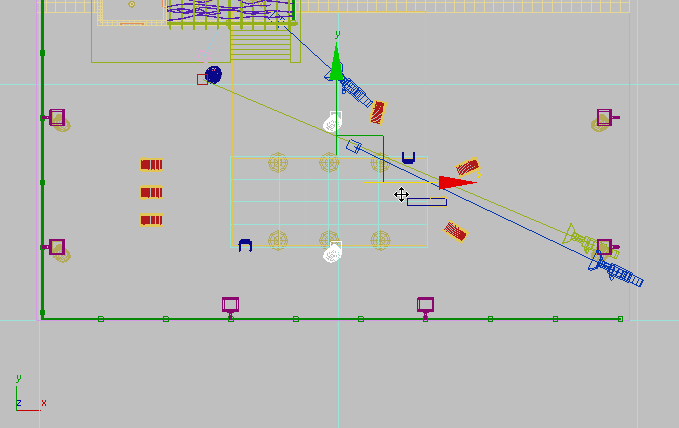

  1. 激活“顶”视口,按 +Z 返回到所有六个灯柱的视图,然后使用 (选择并移动),按住 键并将灯光对象克隆到相邻灯柱,如下图所示。将克隆灯光作为原始灯光的实例。

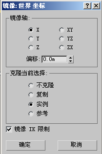

  2. 在“顶”视口中,按住 键并单击以选择第一个灯光(两个平台灯光都应选中),然后在主工具栏上,单击 (镜像)。
  3. 在“镜像”对话框 “镜像轴”组中,确保已选中 X 轴。在“克隆选择”组中,选择“实例”,然后单击“确定”。
  4. 在“顶”视口中, 将克隆的灯光对象移动到游泳池另一端的灯柱上。

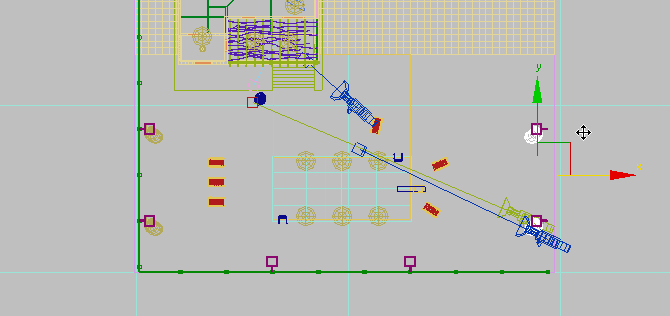

  1. 在“顶”视口中,按住 键并克隆位于两个剩余灯柱中间位置的灯光对象,如下图所示。再次克隆实例。
  2. 在主工具栏上,启用 (角度捕捉切换)。
  3. 围绕 Z 轴将灯光的位置旋转 -90 度。

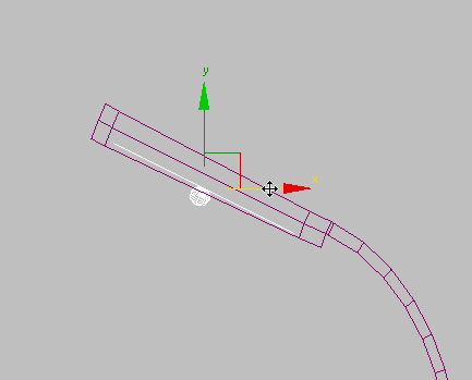

  4. 沿其 Y 轴移动灯光,直到其与剩余两个灯柱位于同一直线,如下图所示。
  5. 沿其 X 轴逐个移动每个灯光,直至将灯光重新定位于相应的灯柱内。

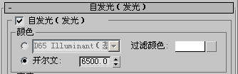

  5. 在“自发光(发光)”卷展栏中,启用“自发光(发光)”。
    使用“颜色”组中的控件可以指定发光材质的颜色,但请不要修改默认过滤器的颜色,保留“白色”不变。
    在“亮度”组中,选择“物理单位 (cd/m 2 )”。如果您稍后选择添加眩光之类的照明效果,则可以调整该值来微调结果。现在,保留设置不变,即每平方米 1500 坎德拉。

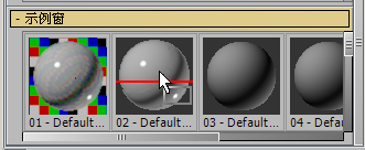

  4. 将“摄影机明暗器”“输出”按钮从“渲染设置”对话框拖动到未使用的示例窗中。可以放下贴图时,示例窗中将显示一个横跨两端的红杠。
    3ds Max 将询问这应当是实例还是副本。确保选择了“实例”,然后单击“确定”。

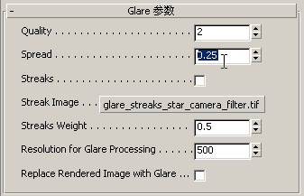

  8. 在“眩光参数”卷展栏上,将“扩散”值从 2.0 更改为 0.25
