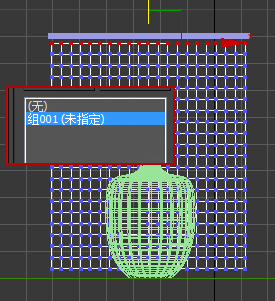

  8. 选择窗帘,然后在“修改”面板 修改器堆栈上,展开“mCloth”条目,以便显示“顶点”子对象层级。单击“顶点”条目。
    “修改”面板将更改以显示“软选择”和“组”卷展栏,且窗帘的顶点在视口中显示。
  9. 在左视口中,选择顶行顶点。然后,在“组”卷展栏上,单击“生成组”。“生成组”对话框显示后,单击“确定”继续。
    主图像:左视口中的窗帘,且选中顶行顶点
    插入:“修改”面板上的组列表
    “组”卷展栏上的列表现在显示刚刚创建的组 Group001,及其未指定状态。您将节点约束指定给组,这意味着这些顶点将在模拟过程中“粘滞”到杆。
  10. 在“组”卷展栏 “约束”组中,单击“节点”按钮,然后在视口中选择窗帘杆。
    列表中的 Group001 项现在显示,其作为节点约束到窗帘杆 Cylinder001
