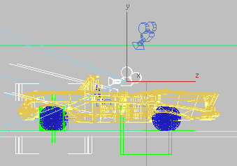

  2. 在“前”视口中,选择 Camera_Driver 对象。
    Camera_Driver 对象
    这是位于驾驶员座位上的摄影机。

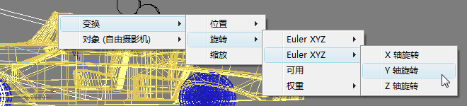

  6. 选择方向盘并右键单击它,然后从菜单中选择“连线参数”。
  7. 选择“变换”“旋转”(第二个)“Euler XYZ”“Z 轴旋转”。
  8. 单击 Camera_Driver 对象并选择“变换”“旋转”(第二个)“Euler XYZ”“Y 轴旋转”。
