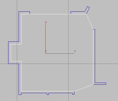

为书房创建天花板图形:
- 转到
“创建”面板,然后单击
(“图形”)。在“对象类型”卷展栏中,单击“线”以启用它。
- 在“创建方法”卷展栏上,确保已选定的“角点”为“初始类型”或“拖动类型”。
- 从书房的左上角开始,绘制一个连接此房间各墙的内部顶点的“线图形”,如下图中所示。按顺时针方向绘制。
通过单击开始此线的顶点以完成此线。当 3ds Max 询问是否应关闭样条线时,单击“是”。
